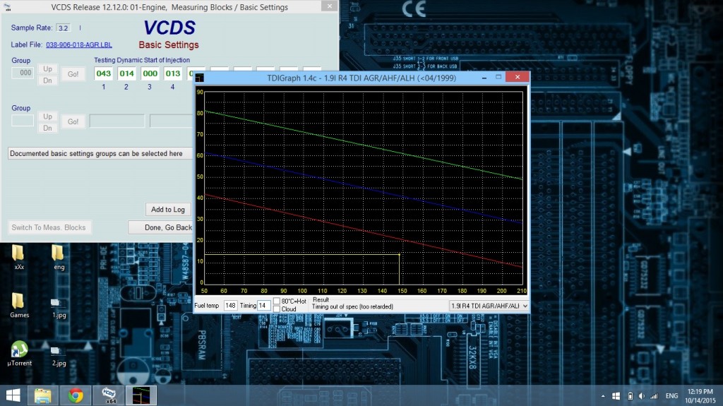

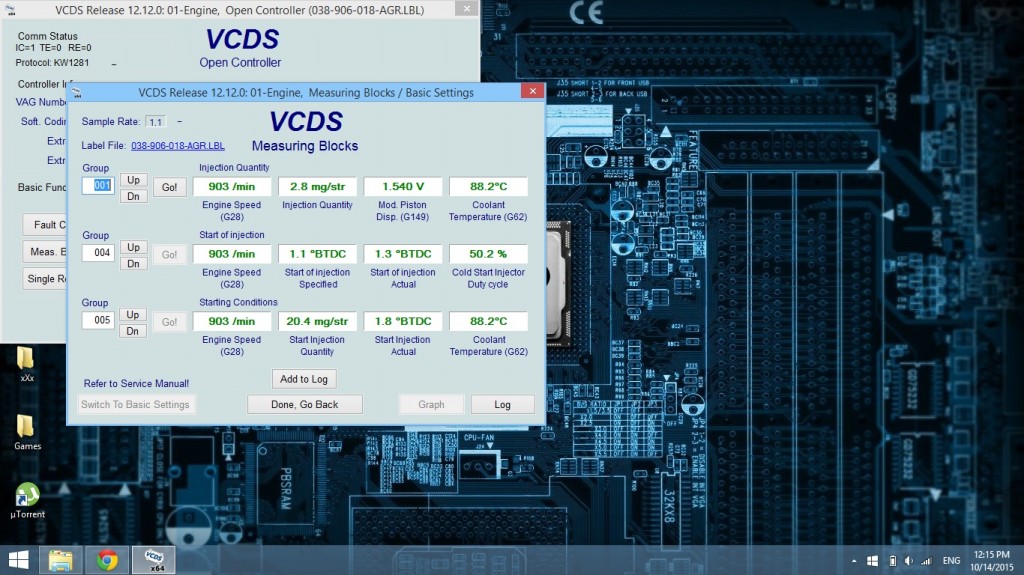

Здравейте колеги, малко ъпдейт по темата.
Отстранихме теча, направиха ми центровка, обаче грешката (Quantity Adjuster.....) пак се появява и продължава да мига
индикацията за подгревните свещи. След престой (1 ден) колата пали трудно и като запали, работи неравномерно около 5 минути. Като гледам оборотомера не играяат оборотите, обаче се усеща неравномерната работа на мотора. Може ли причината да е центровката на помпата ? Да отбележа, че този проблем го имаше и преди ремонта, обаче сега положението е доста по зле. :gruebel Във вървежа на колата няма проблеми, както си беше, така си е и сега.
тука жълтата чертичка постоянно мърда между 10 и 20.
Благодаря ви за вниманието :love.vwclub

Помпата е за центровка, не са ти правили центровка. Още малко като застудее и няма да пали. За тази грешка трябва да се отвори помпата отгоре, сигурно са бутали без да знаят какво правят.

Според мен е и заради двете. Центровката ти трябва да е около средата между синята и зелената линия.

Центровката не е направена и милиграмите трябва да се барнат малко. Кажи къде прави теча, какъв тече имало и някой отварял ли е капачето на помпата? И ако да, кой?
