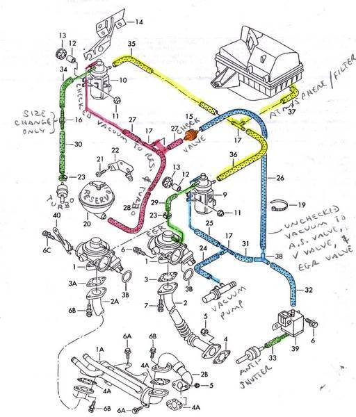

И още една схема

Изглежда при мен има развитие по проблема - колата гасне заради ЕГР клапана. Като работи на празен ход се създава вакуум, който го отваря и мотора гасне. Като извадя маркучето няма проблем, днес сутринта направих пътен тест в градски условия. Тия дни ще изляза и извън града да видим как се държи.
Въпрос: Дали ще е проблем ако затапя ЕГР-а? Питам, тъй като е помпа дюза мотора и колата е автомат. Ако беше AFN досега да съм навил болта :Mr Green Fun

lz2aii написа: ... Виж дали не си свързал към този маркуч и маркуча на клапата за меко гасене (намира се до ЕГР клапана)...
Изолирай смело. Също съм ПД и от две години съм му шибнал сачмата. Поне при мен няма разлика с и без затапен ЕГР.
Едит: Сега се сещам - да не би като сте свързвали вакуумите, да сте разменили този на ЕГР с този на клапата за меко гасене...Пробвай да ги размениш и виж какво ще стане.

Е то не може да се размени - вакуума към егр-а идва от н18 клапана и като диаметър е по-голям от вакуума към клапата за меко гасене.
Ще покарам още малко с изолиран и ще видим как ще се държи.
