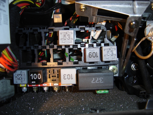

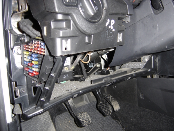

колега релето не е при бушоните отляво а над педалите под волана при релетата ето и някой снимки да стане по ясно
Сравни долу горе каде се намира реле 377 от двете снимки а въпросното 109 е над него
Ето го и тук реле 377
над него е реле 109
Виш къде се намира реле 377 примерно и го сравни с другата снимка

Може ли да нямам такова реле над 377 е празно имам 214 384 204 370 202 пак 370 и 373

zhulien91 написа:колега релето не е при бушоните отляво а над педалите под волана при релетата ето и някой снимки да стане по ясно
Аз го знам това реле "109" като 219 при пасат ( и при моето А4 е такова ) релето се намира в кутията на компа .
