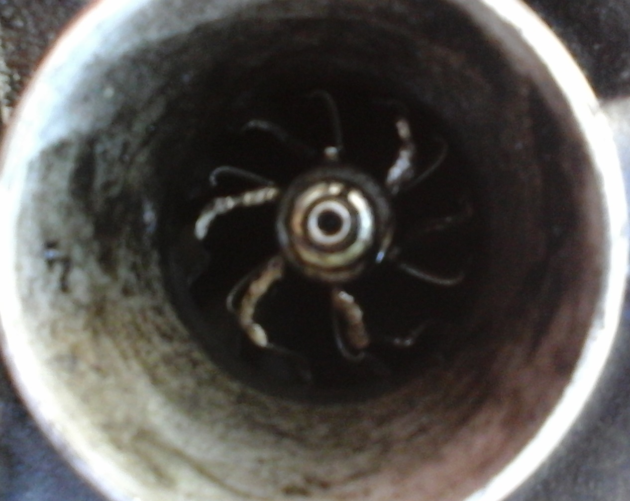

Колеги , взех турбото и качвам една снимчица за да видите пораженията. Надявам се да се вижда де. И да отбележа , че луфта на оста е около 0.5 см :scare3

Сменил съм три турбини, първата е рециклирах другите две втора употреба. От рециклирането не бях очарован бяха сложили евтин комплект за рециклация. Втора употреба се намира и като е свалена се разбира най добре луфта, сложиш ли е на колата като се напълни с масло луфт не може да усетиш.
Но важно е след като е рециклираш да не направиш грешка като мен, виж си надува и пиковете какви са. Най добре си сложи буст метер и за предпочитане механичен. На 1з след калпав н75 правеше пикове по 1.7 и държеше 1.5 при натискане до край педала, но като е караш кротко не се притеснявай, само извън града над 140 може да имаш голям надув.

Колега имам Бора със същия двигател AJM моята турбина пренадуваше. Смениха и ауктоатора + почистване на геометрията проблема се реши, а за рециклиране+настройките 900лв. в Адлер турбо

Ами аз си взех турбо втора ръка от форумен колега и вече близо 20 000км нямам никакви проблеми :beer

Мнениеот bobitur » Съб 27 авг 2016 22:04
В момента ми е втора употреба, но замислям вариант да си е рециклирам сам и след това баланс. ННямам аксиален луфт, само лек радиален, но пък си хапва масло.
