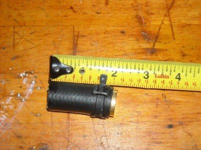

Re: Пасат B5.5 2001 AVF изгубих целия антифриз - вижте си скобите на радиатора и вие !
Мнениеот sim_ex » Чет 25 май 2017 14:36
Добавих нов проблем в началния пост , пак за загуба на охладителна течност и две снимки.
