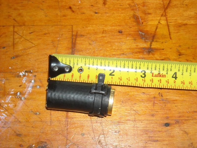

Добавих нов проблем в началния пост , пак за загуба на охладителна течност и две снимки.
Сега анализирах дефектната част и за мен е ясно защо е станало. Тази глуха връзка е с доста по-голям диаметьр от скобата която я стяга и от самата тръба и гумата стои под огромно напрежение когато е стегната . Освен това материала няма нишки които да го заздравяват а е просто гума. Аз лично ако знаех , че имам подобна част по охладителната система веднага щях да я заменя с обикновен маркуч както на снимката (явно доста хора са пострадали в нета) дори и да няма никакви проблеми. Това е просто ще се спука :icon_sad
