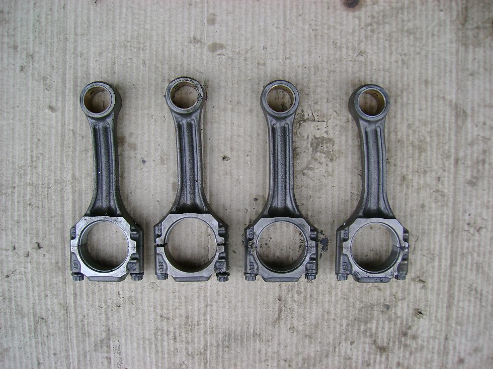

Колата е на 318 000 реални километри. Ще замеря компресията отново, и ако не ми хареса я вкарвам в бокса. Дано няма сериозни поражения
tdi fen
Мнения: 4780
Двигател: TDI AGR
Re: Студена пуши и тресе след смяна на турбина Б5.5 131
Мнениеот tdi fen » Съб 05 мар 2016 16:41
не я карай така почти на 100% съм сигурен когато е заминала турбината е изкривила биела/и и от там ниската компресия ето снимка на последствието

Няма да се размине, като отворя двигателя ще пиша за резултатите
