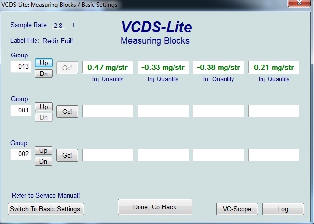

Здравейте, отново. Ще използвам тази тема, зада не отварям нова, понеже въпроса е свързан с предишния. Имам съмнения за некоректно работещи дюзи. Получава се нещо като глъхнене в ниските обороти, например като подам газ и я отнема сякаш прекъсва. Също проблема с пушенето сякаш не е отминал. Особено докато е студена колата, при ускорение над 2000 оборота изпушва доста плътни и черни облаци. Поразгледах и разбрах, че работата на дюзите се проверя на канал 013. Това така ли е? Отново на загрял мотор ли трябва да се провери?

Направи един лог на 3,8,11 канал.Може да пуши от сцепени турбо пътища.Черно наистина може и от дюза да припушва,но най-добре свали дюзите и ги провери на стенд.Дебитомера също може да е поумрял и затова най-добре да се прегледат нещага на живи данни

Здравейте. Направих няколко лога на въпросните канали, ще ги прикача по-доло. Не успях само да форматирам колоните STAMP и Duty Cycle - на някои места излизат нормални стойности, на други дати. Явно бъркам нещо :gruebel Също проверих за грешки в Engine модула - изписва грешка 00539 Fuel Temperature Sensor (G81) Short to ground. Също проверих и канал 013 (някъде четох че това се гледа за дюзите и стойностите трябва да са от -2.5 до +2.5). Ще прикача снимка и на тях понеже не намирам въпросните стойности за нормални.

Днес направих лог на друга кола със същия мотор и чип. Резултатите са идентични с моите. Стойностите на канал 013 също са доста близки до моите. :gruebel
