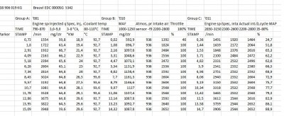

за сравнение лог преди да почне да прави мизериите

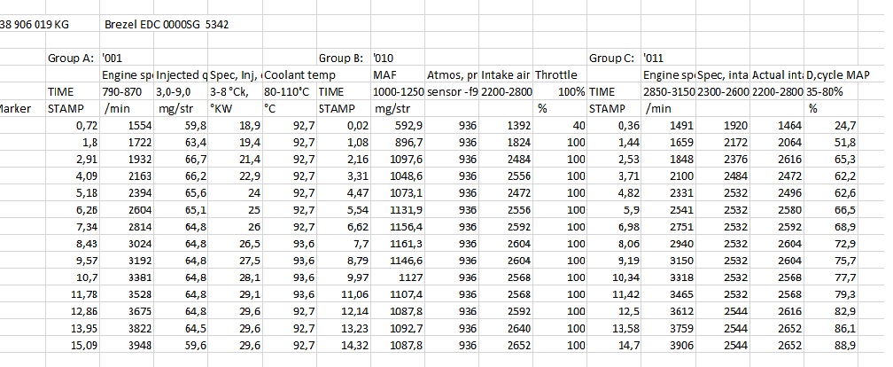

Е баце сам си си отговорил къде ти е проблема, я погледни 11 канал последната колонка какви са процентите... Виж при 1800 оборота тука турбото ти прави над 1.7 бара пик, сега едвам 1.4
Остава въпроса вакум ли е, Н75 ли е или актуатора.
Аз бих премерил първо вакума в това тънкото маркуче към актуатора, непосредствено след Н75 за да съм сигурен какво е

Колко трябва да е ?

Това вече друго когато споделиш какво си правил и установил.
Даи ако можел един лог на 3,10 и 11 канал да го видим този дебитомер.
Виж тогава внимателно Н75.А именно @ палиш двигателя,от щуцера на Н75 които отива към бъзд. филтър виж дали щуцера смучи въздух.Това се усеща с пръста на ръката,а двигателя да си работи на обороти.

сложих чисто нов Н75 за проба уж има подобрение при първа възможност ще направя да се види въобразявам ли си
