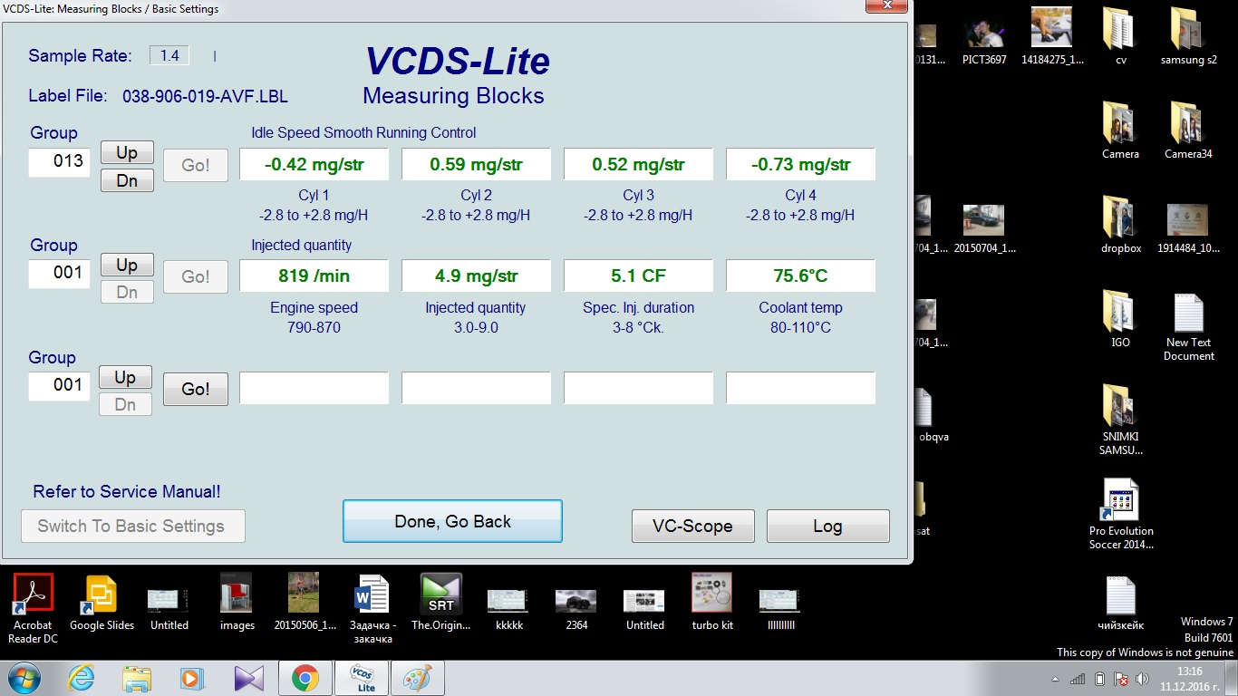

Re: Passat B5.5 1.9 TDI AVF 131 к.с. - Пуши бяло и мирише на неизгоряла нафта
Малко снимки от VCDS, днес ми изключи турбото, геометрията я чистя 2 пъти за 10000 км
Колеги, кажете нещо за стойностите
Е сам виждаш, че стойностите са добри, не перфектни, но добри. Проблема е другаде.
Снимай вала и огледай тандем помпата.
И според мен са в нормите, просто исках и някой друг да изкаже мнение
