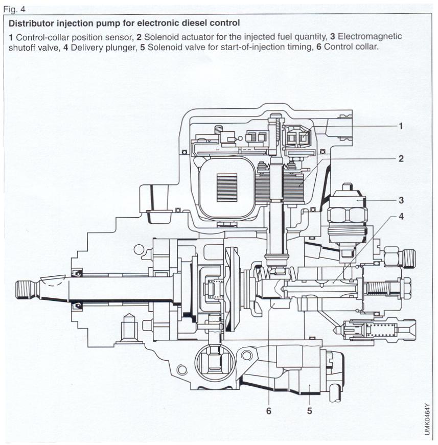

не съм обръщал внимание на моята, но може и да е нормално.
