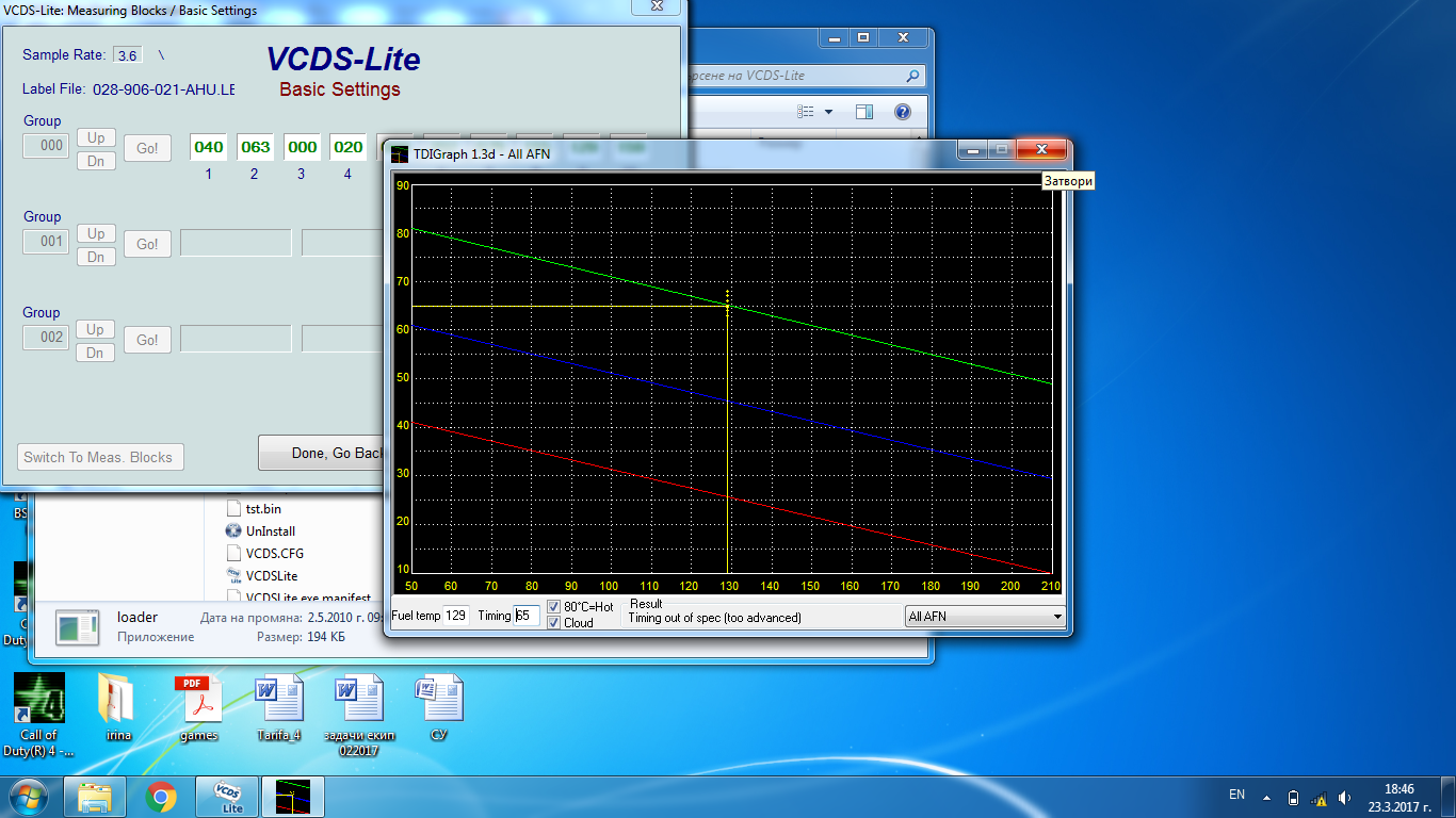

Това клапанче ми е най-малкия проблем. Между другото след смяната на ангренажа ми се вдигна малко разхода според борд компютъра ( ако може да му се вярва). Погледнах центровката и май е отишла в предварение, ако не се лъжа. Да въртя ли колелото на помпата или да го оставя така?
