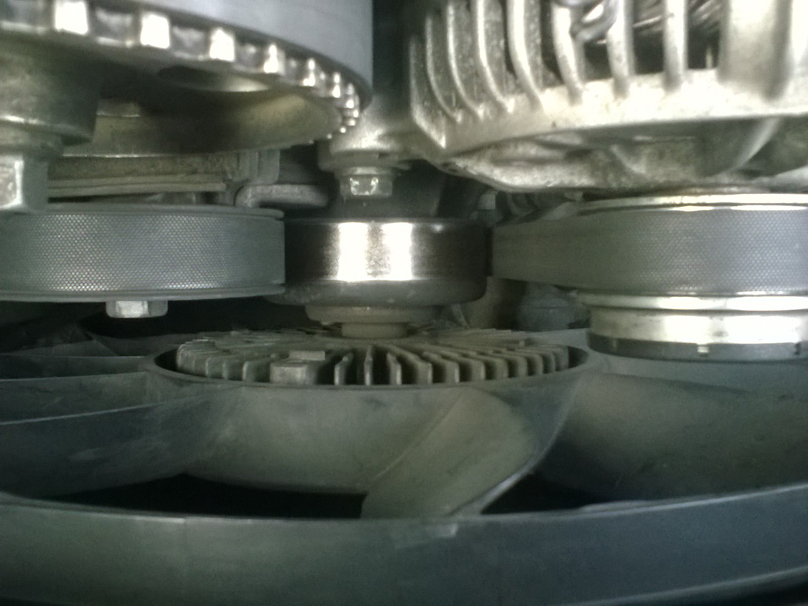

edd написа::gruebel Интересно ,как развих двата болта които държат алтернатора и ги извадих?Да не би при мен да има нещо липсващо?Виско перката ми няма нищо общо с алтернатора.
Може ли снимка на моторния отсек, че нещо тука ....
edd
Мнения: 29
Регистриран на: Пет 13 май 2016 21:22
Re: Пасат Б5,5 1,9 90 коня TDI 98г Ролка алтернатор
Мнениеот edd » Сря 06 сеп 2017 10:49
radotom
Мнения: 19734
Автомобил: Passat B6
Двигател: CBBB
Мнениеот radotom » Сря 06 сеп 2017 12:10
Хммм... да не би да е сменяна перката на виското? :rolleyes
Тези, които съм виждал (много са малко, признавам! ) са със значително по-широки лопатки, почти се зстъпват.
В случая наистина болта спокойно може да се провре между лопатките.
edd
Мнения: 29
Мнениеот edd » Сря 06 сеп 2017 18:26
Казвам ви аз ,че излизат болтовете много лесно,ама вие не вярвате.Може би причината е някоя сменена част.

samo_pechka
Мнения: 9097
Мнениеот samo_pechka » Чет 07 сеп 2017 10:27
Единия болт не излиза напълно, другия излиза. Но има един процеп в конзолата . Точно този процеп е важен. Част от болта се "измъква " оттам. При слагането на алтернатора , не бива да се забравя предв. да се вкара в ухото ма алтернатора болта и така да се натика в/у стойката му , като се придръпва максимално навън тоя болт, целта е да мине през процепа и след това се донавива.
110afn
Мнения: 1908
Регистриран на: Нед 25 окт 2009 13:55
Автомобил: Audi A6
Двигател: AFN
Мнениеот 110afn » Чет 07 сеп 2017 11:58
Точно така е. Не разбирам за какво преправяне и побългаряване става въпрос.
Само информативно да вметна, че и по-надолу слязох без да бутам предницата. След алтернатора се откача цялото виско отзад и се сменя обтегача с ролката на външния ремък
