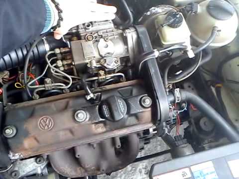

Помпата на това Поло е малко "по-особена". Не става от други коли. Защо? Вижте снимката
goppa
Мнения: 8024
Автомобил: Seat Alhambra
Двигател: CFFB
Re: Поло 2ф 1.4 дизел - 1993г. - ремонт на нафтова помпа?
Мнениеот goppa » Нед 20 авг 2017 8:48
Зaщото се върти нaобрaтно :)
