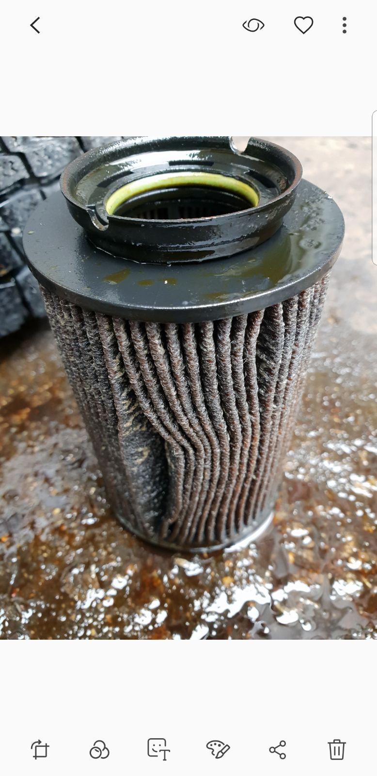

Такааа,за сега има напредък!!!Смяна на горивен филтър,и чистене на горивна система.как може да има такива мърльовци?сега стойностите са около 0,на топъл мотор.

Ето, че не винаги е най-лошото. Чистене на горивната система, какво ще рече?

Източихме нафтата и почистихме резервоара,и сменихме филтъра :11 .коренна промяна и в дюзите и в работата на мотора.утре ще ги меря и на студено.сипах и бардал

Този филтър на колко км. е?

50-100 000
