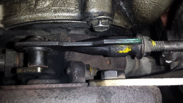

Ето това е стоп винта, ако го развиеш актуатора ще дърпа още геометрията и на ниските ще имаш буст

Абе момче , как така развит на цяло ?! Това е много критична настройка , flowbench и викат
, нали каза че турбината е носена в сервиз , би трябвало да е минала стенд. Ако стопура е развит прекалено геометрията затваря повече от максимално допустимото и започва да прави "тапа " на газовете , забелязва се покачване на моментния разход на място , натоварва турбината и прегрява геометрията , в обратния случай нямаш надув в ниските обороти . Минах от там ...

Хубаво , но пак повтарям че ако не е Точно настроен и примерно много навит затова нямаш вървеж в ниските . От опит го казвам , четвърт оборот на винта и разликата е Огромна !

Да , най вероятно е завит едно към кесим и от там е проблема .
Винта е с имбус 2,5мм , а контра гайката му 8 .

Ако имаш възможност иди на канал разхлаби контра гайката и врътни винта половин оборот обратно на часовниковата, веднага направи тест в движение дали има разлика във тръгването от ниски, после повтори ако се наложи.
