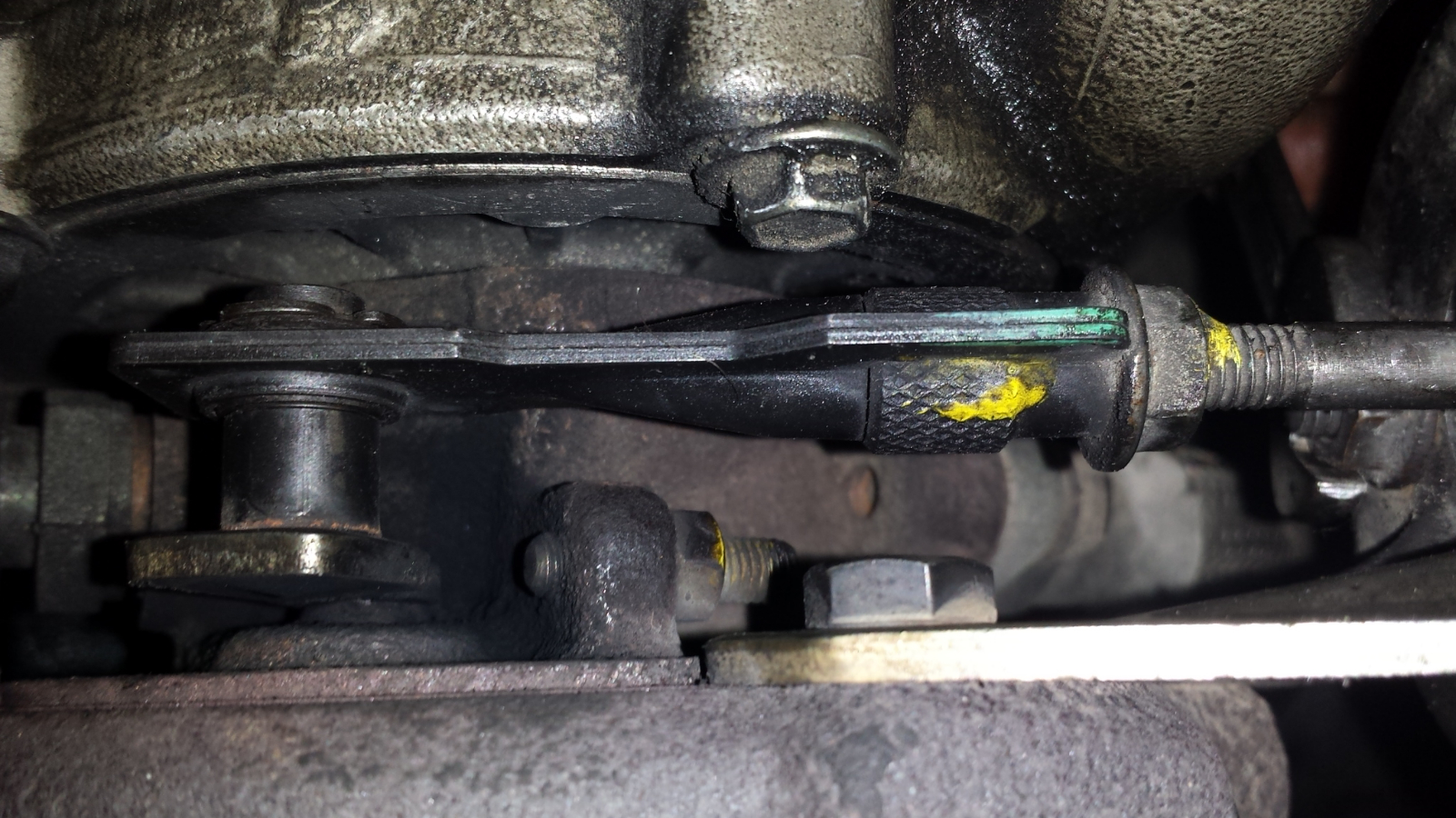

За да ти тръгва рано в ниските трябва да развиеш стопорния винт за да може още да затваря геометрията, но трябва да се гледа как е налягането веднага след настройка за да не прекалиш.
Или ВАГ КОМ или бустметър трябва да имаш
Ето това е стоп винта, ако го развиеш актуатора ще дърпа още геометрията и на ниските ще имаш буст
1 зъб ако мръднеш и ще запали точно никога.
Буталата при ТДИ в ГМТ се разминават на 1мм от клапаните.

Ще го погледна как е, но мисля че е развит нацяло. До колкото 0 синхронизацията, поразчетох се малко и може да е заминал датчика на разпределителния вал. Ще го погледна с ваг кома какви стойности дава на 51 канал.

Абе момче , как така развит на цяло ?! Това е много критична настройка , flowbench и викат
, нали каза че турбината е носена в сервиз , би трябвало да е минала стенд. Ако стопура е развит прекалено геометрията затваря повече от максимално допустимото и започва да прави "тапа " на газовете , забелязва се покачване на моментния разход на място , натоварва турбината и прегрява геометрията , в обратния случай нямаш надув в ниските обороти . Минах от там ...

Не е развит, даже е навит още от техниците.

Хубаво , но пак повтарям че ако не е Точно настроен и примерно много навит затова нямаш вървеж в ниските . От опит го казвам , четвърт оборот на винта и разликата е Огромна !

Навит е щото нямат представа как работи геометрията.
Гориво също трябва за да тръгва по рано
Между другото винта с какъв ключ е?

Да , най вероятно е завит едно към кесим и от там е проблема .
Винта е с имбус 2,5мм , а контра гайката му 8 .

Съвет? Да пробвам да отвия малко винта или да изчакам да видя какво ще каже майстора за ангренажа? Защото беше споменал след ремонта, че не й достигало гориво на ниските.

Ако имаш възможност иди на канал разхлаби контра гайката и врътни винта половин оборот обратно на часовниковата, веднага направи тест в движение дали има разлика във тръгването от ниски, после повтори ако се наложи.

Имам един въпрос, ако отвия малко болта и направя пак тест на 11ти канал, стойността дали ще се вдигне повече от 1070?

А със стопорното болтче поигра ли си ?!!!
Нищо свързано с проблема ти няма там !

Не не съм си играл със стопорното болтче. Защо да не е възможно да е там проблема? Ако няма налягане и не качва достатъчно гориво според мен е логично да няма мощност.
