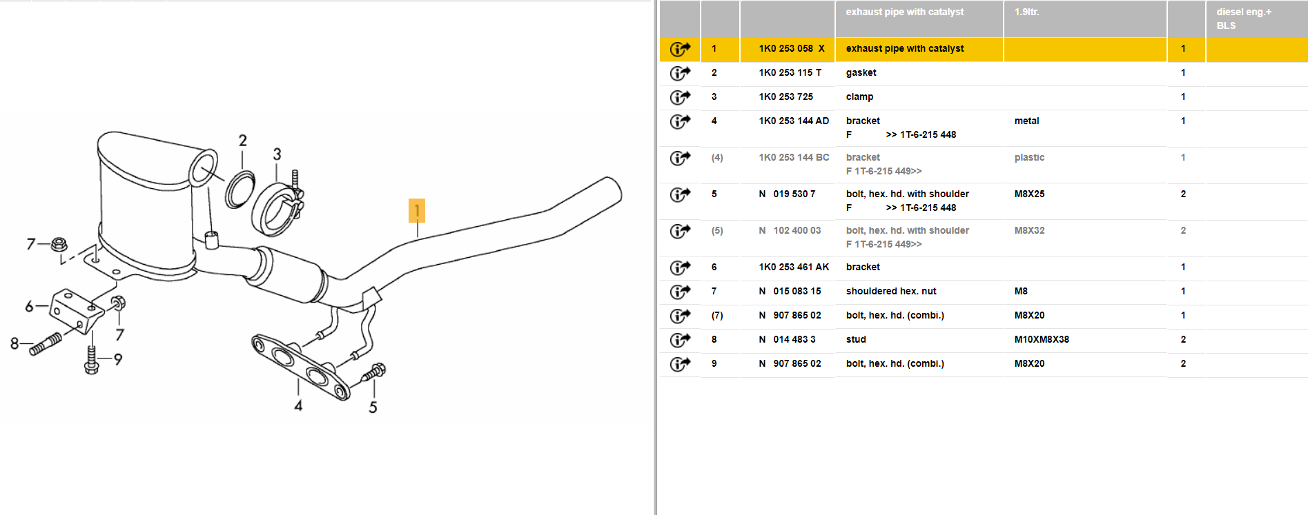

Не виждам да има DPF филтър този автомобил - Евро 4.

Добре, и аз така мислех, че това е катализатора, но на картинката, която постнах, пише DPF...

Ето това е схемата и номера ако има DPF филтър.
За твоята кола по номер на рама, не е активно.

Благодаря ти :) Значи, само катализатор.
