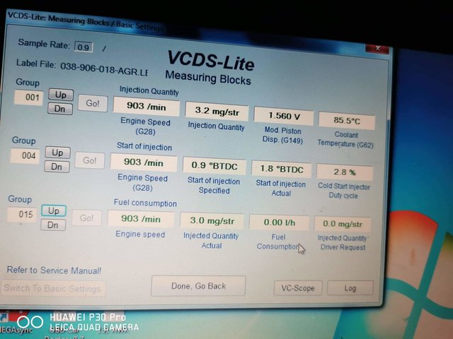

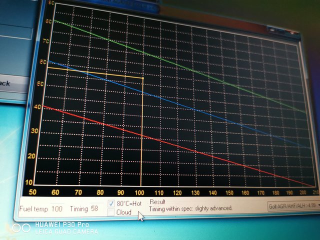

Мнениеот LoPiN » Пон 20 яну 2020 23:47
Сложих стокови дюзи.Малко игра и постигнах това.Утре ще видя как е с палене, вървене.
samo ra4na na zavoite
Мнения: 883
Регистриран на: Нед 27 яну 2008 22:07
Re: Малко помощ двигател AGR 90к.с.
Мнениеот samo ra4na na zavoite » Пет 24 яну 2020 22:10
Перфектно е така.
