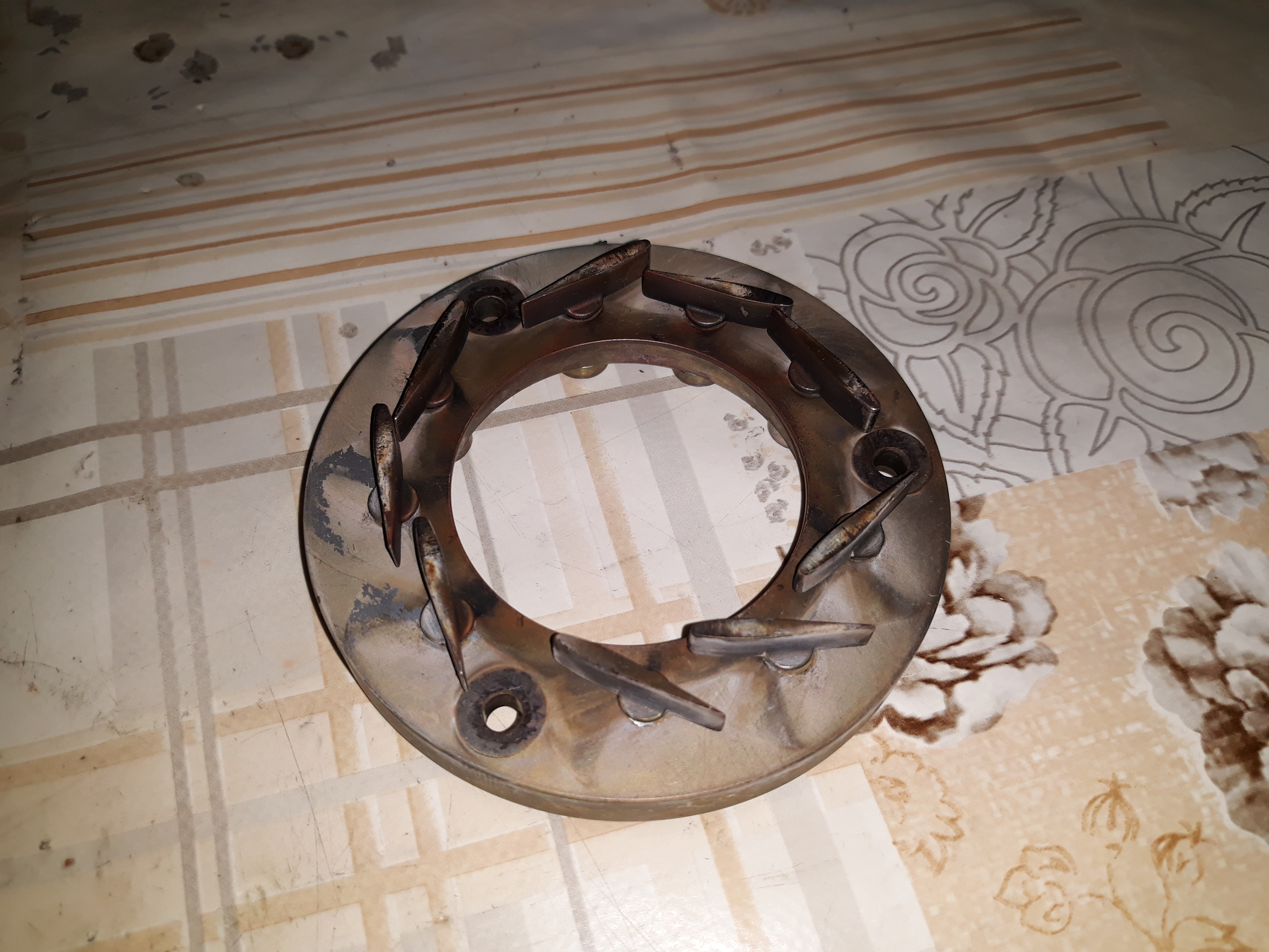

Сам ще го правя,инструменти имам не е проблем.Като се вземе средната част тя идва ли си с големите О-пръстени които са за охльовите на топлата и студената част.Какво по точно да гледам на геометрията,къде да гледам за изкривявания.

Ето това е крива геометрия. Не гледай лопатките че едната е наляво надясно. Така е защото е махнат гривната от задната страна. Лопатките трябва да са напълно прави, а не под дъга. Дори лека да е дъгата турбото ще пренадува и ще се пръсне скоро. Почистваш геометрията идеално, измиваш топлия и студения охлюв и сглабяш геометрията. Като развиеш трите винта на геометрията отдолу има три дистанционни втулки, гледай да не ги загубиш. Изгледай това видео и ще ти стане ясно https://youtu.be/z0SvyPxay0Y
Само недей пипа регулировката на актуатора (тази кръглата бъчвичка), откача се от зегерката

Иван Златев написа:Сам ще го правя,инструменти имам не е проблем.Като се вземе средната част тя идва ли си с големите О-пръстени които са за охльовите на топлата и студената част.Какво по точно да гледам на геометрията,къде да гледам за изкривявания.
Не подценявам на никого уменията, сам да се справи с даден проблем. Но турбо в "домашни" условия.... само смяна на средна част.
Да разглобиш турбината, да я сглобиш и да се надяваш, че ще се мине без баланс...
Дефекти по вала на турбината се дължат основно от прегряване, неподходящо масло и лоша практика да се гаси колата непосредствено след по-яко каране.
При дизел трудно се прегрява турбо спрямо бензинови такива. Но каране с неподходящо гориво, с нещо подобно на нафта, със прекалено завишени примеси от рода на бензин , керосин, със скапани дюзи/разпръсквачи , със скапан /задръстен катализатор, с неправилен тунинг и т.н. довежда до проблеми с прегряване.
Натрупване на коксови отлагания по вала са "убиец" на турбините . Причините: неправилно масло, изчерпано откъм ресурс масло, прегряване, преждевременно гасене.
Успех с ремонта , най-добре смяна на средна част и ревизирана геометрия :th_up

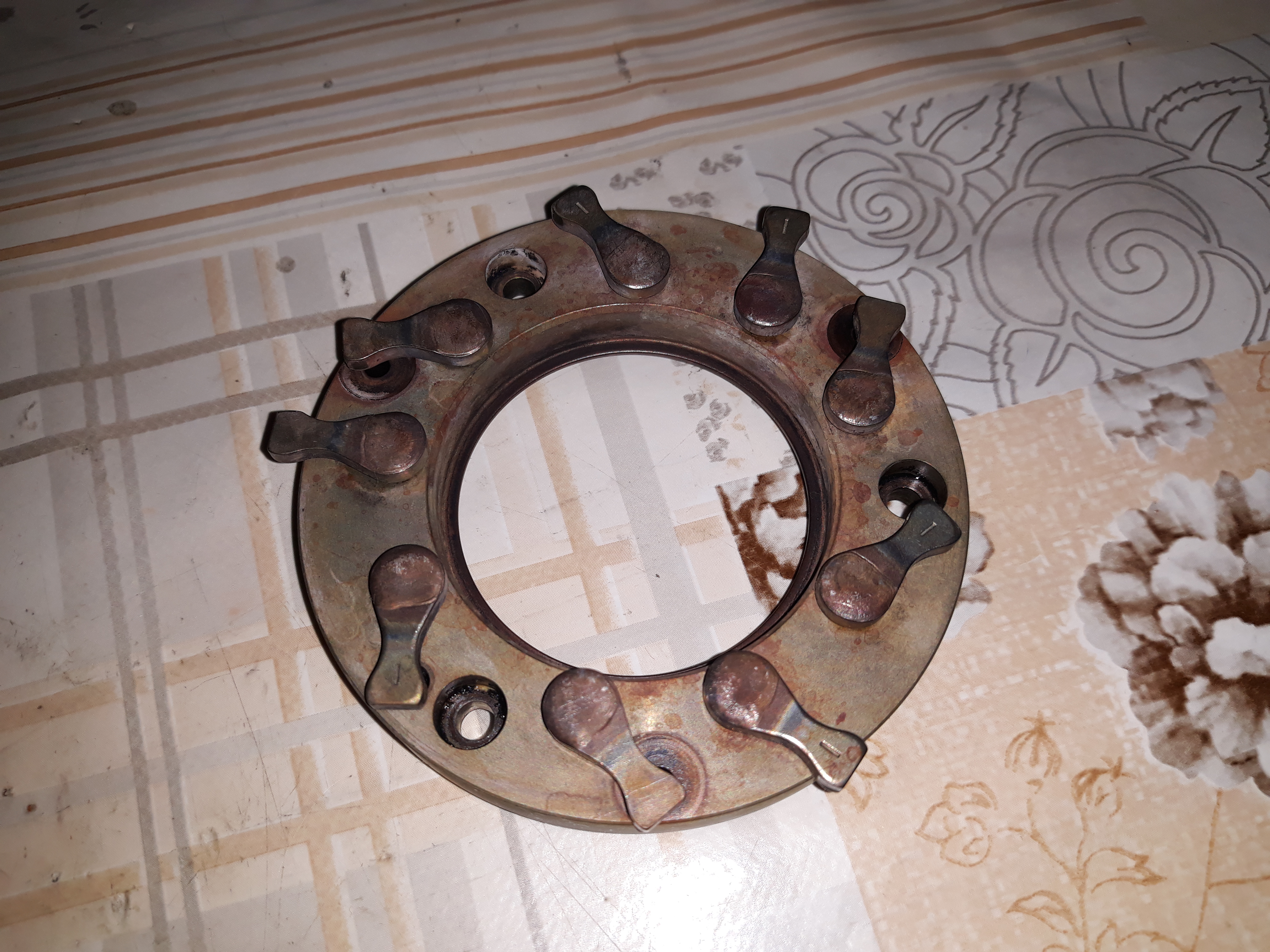

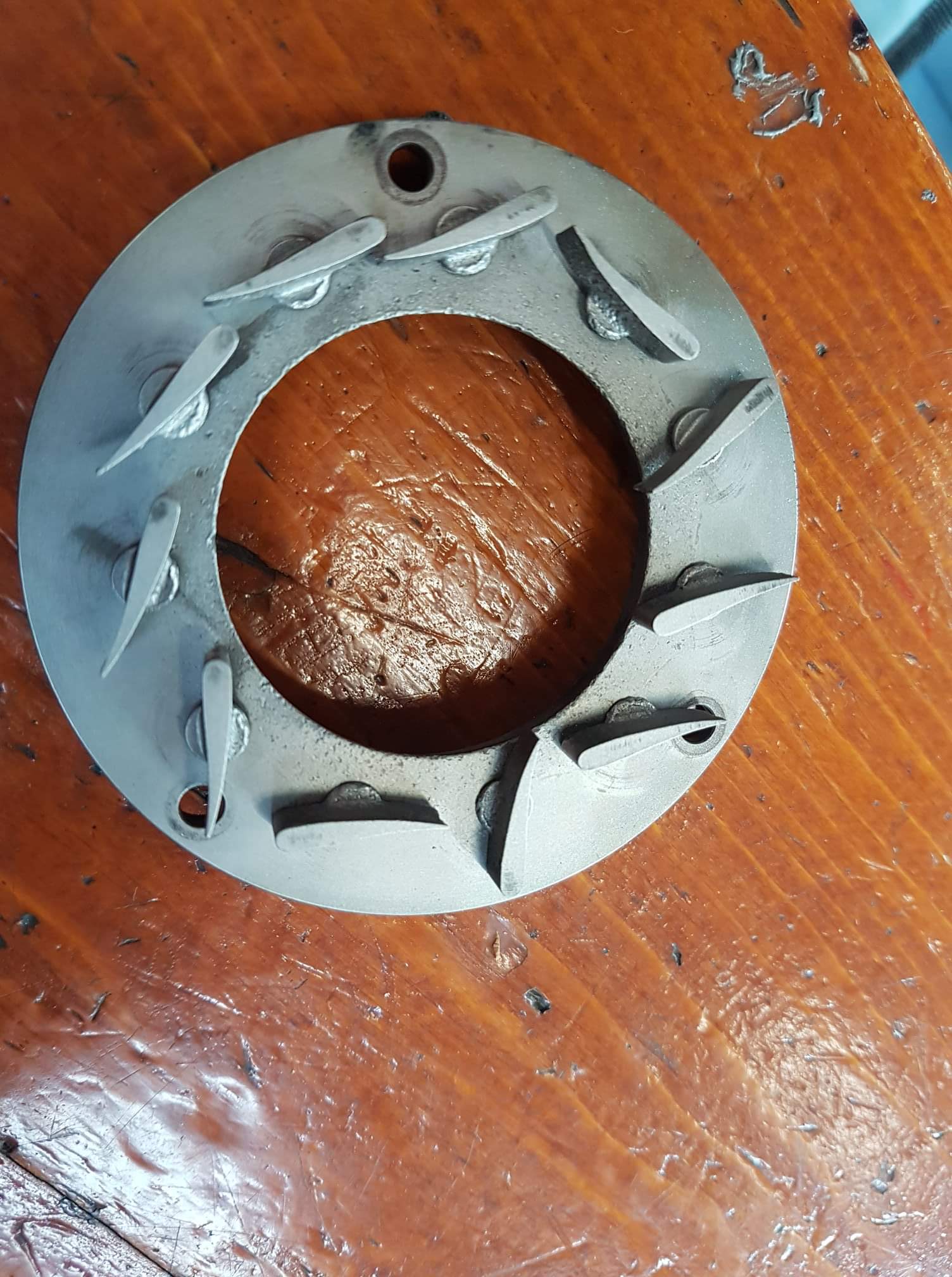

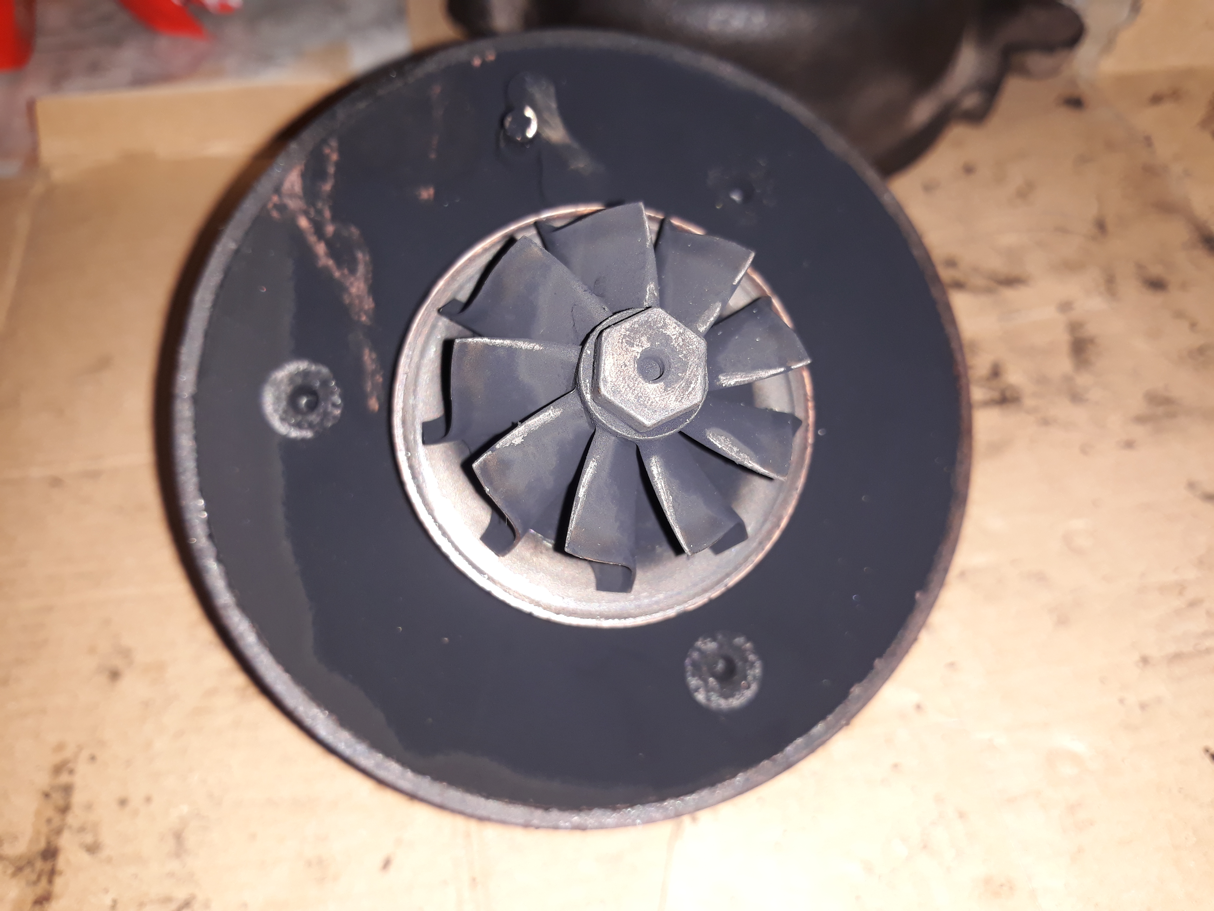

Както казах за снимките:

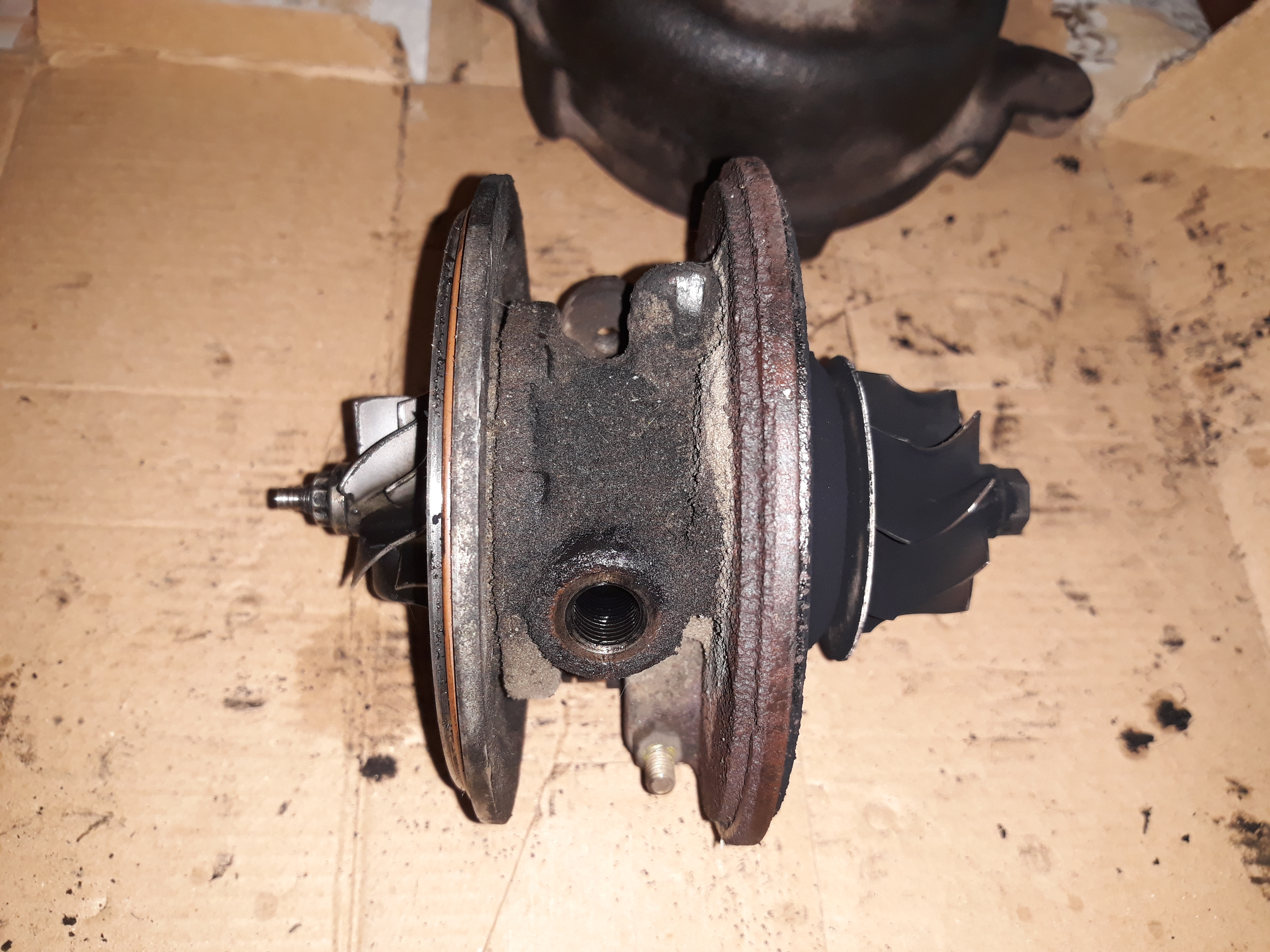

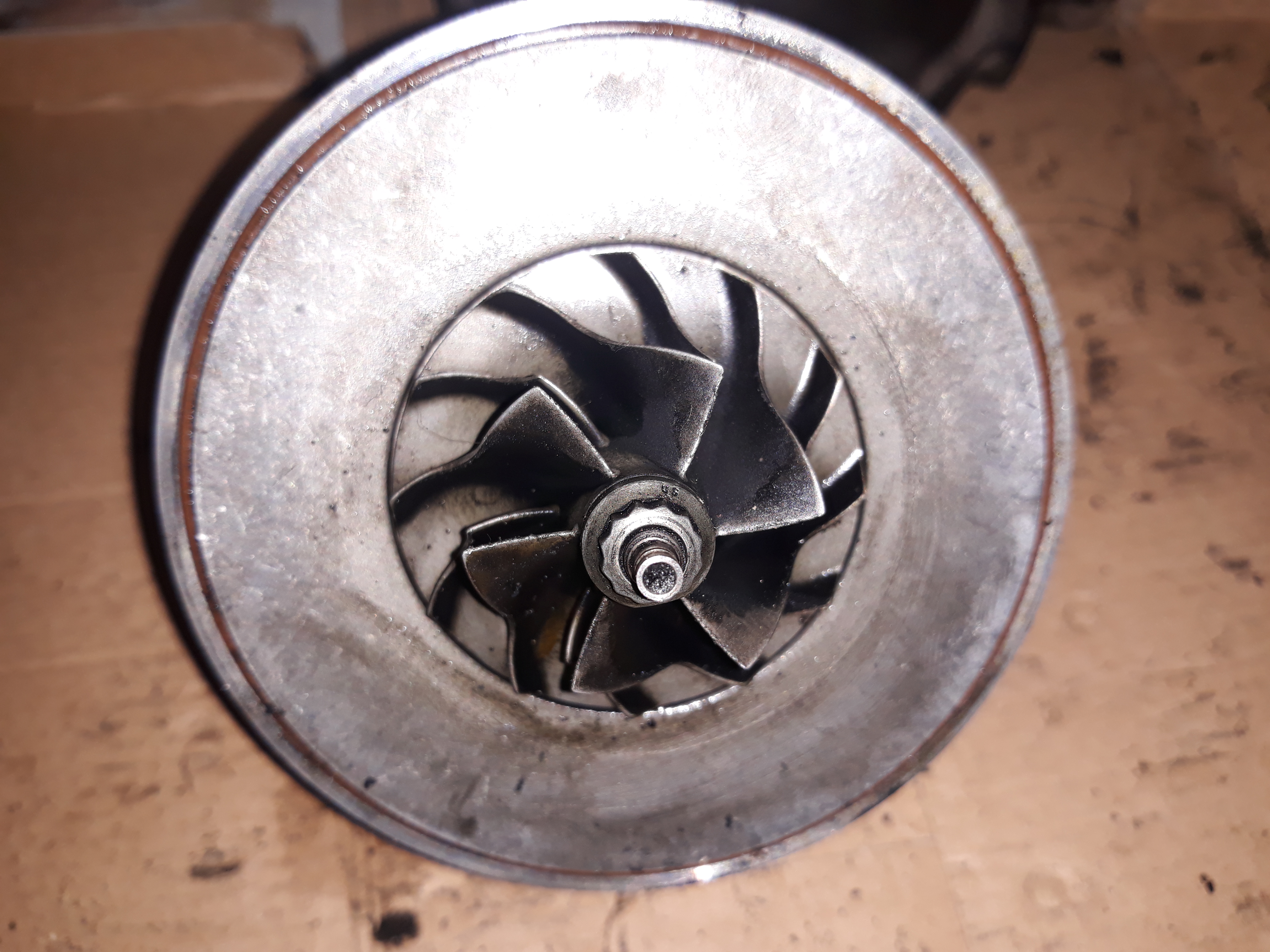

Re: Пасат б5 1.9 AFN пуши и хвърля масло след смяна на турбо
Мнениеот Иван Златев » Нед 29 мар 2020 17:18

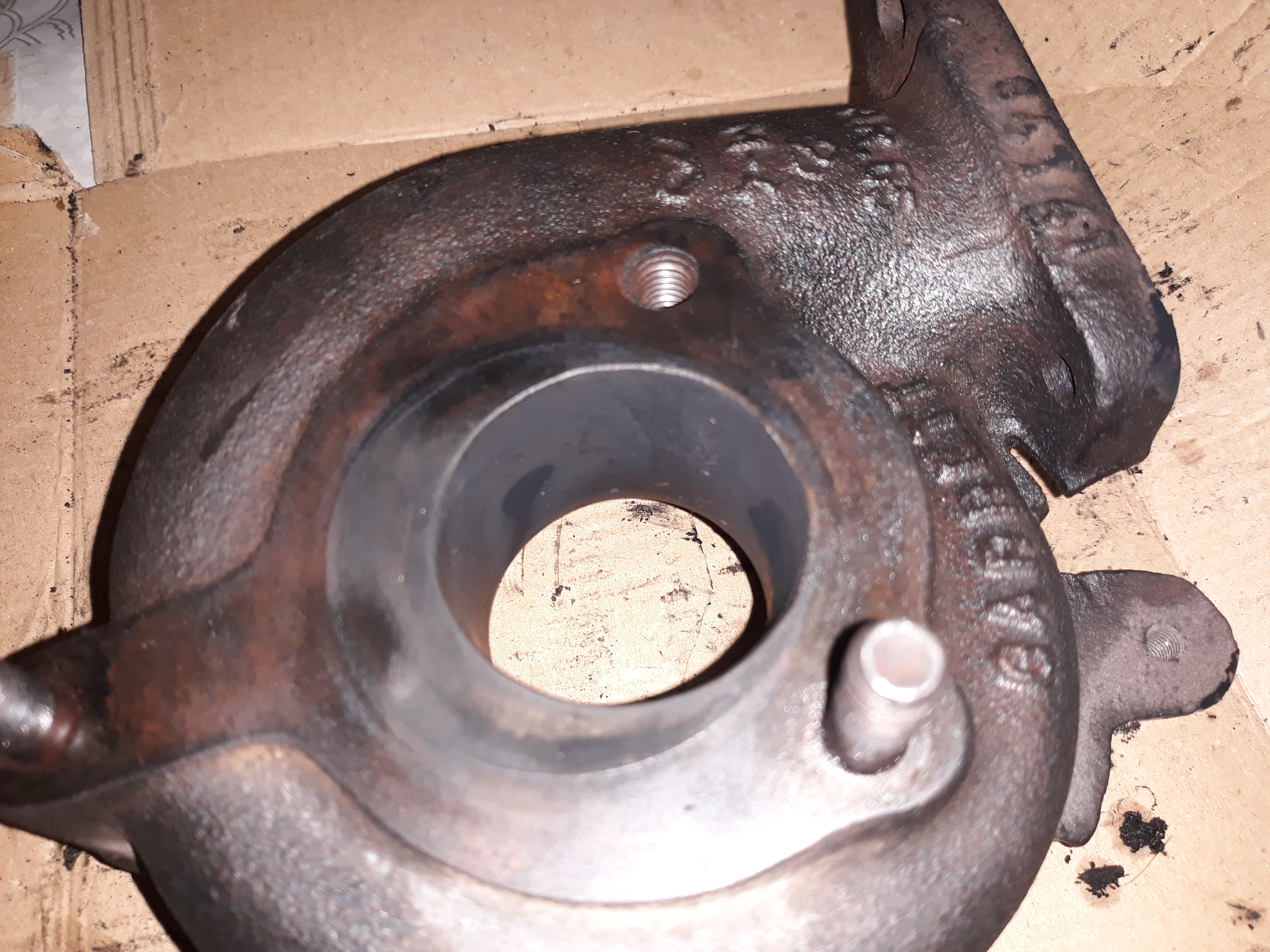

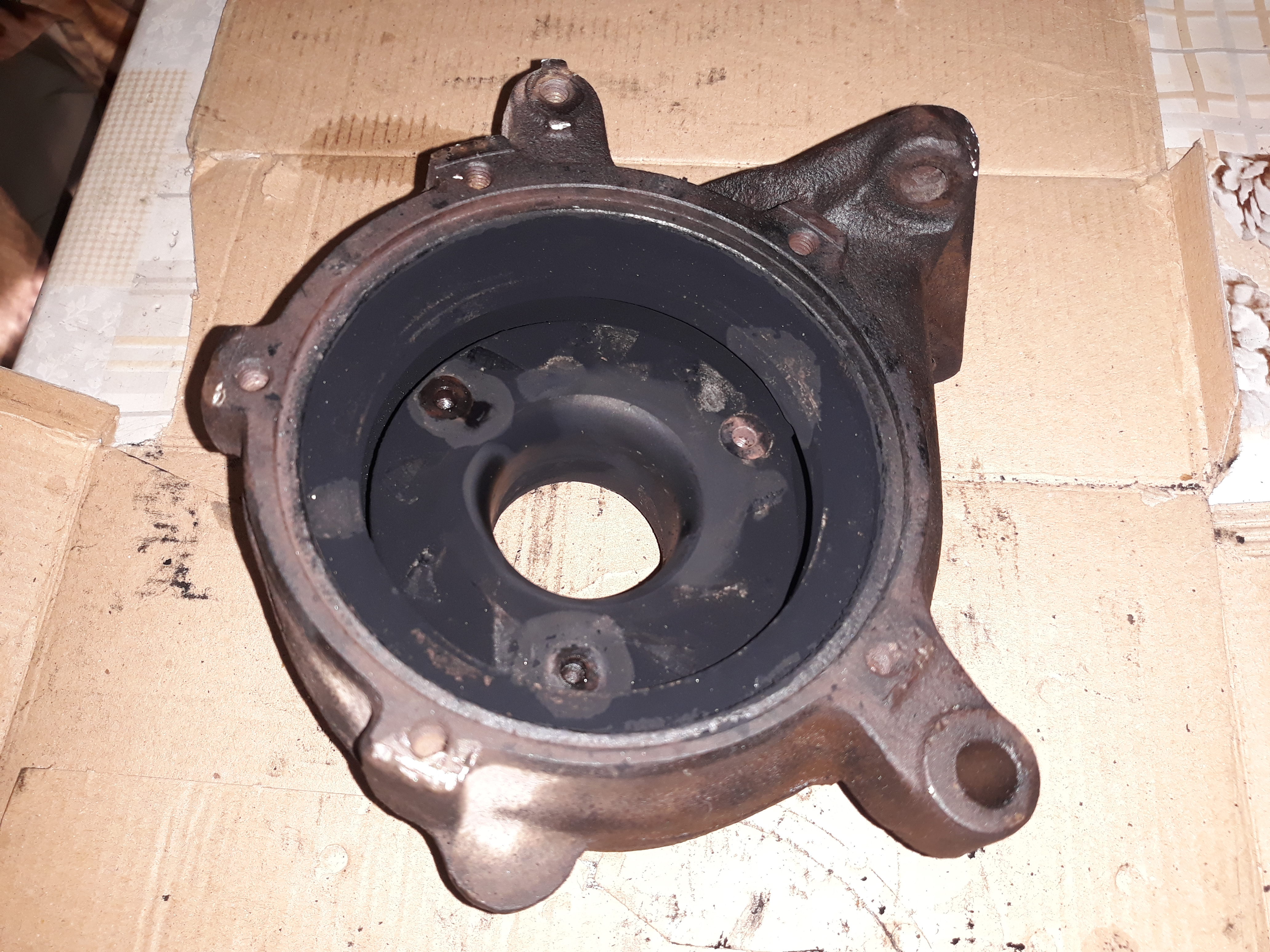

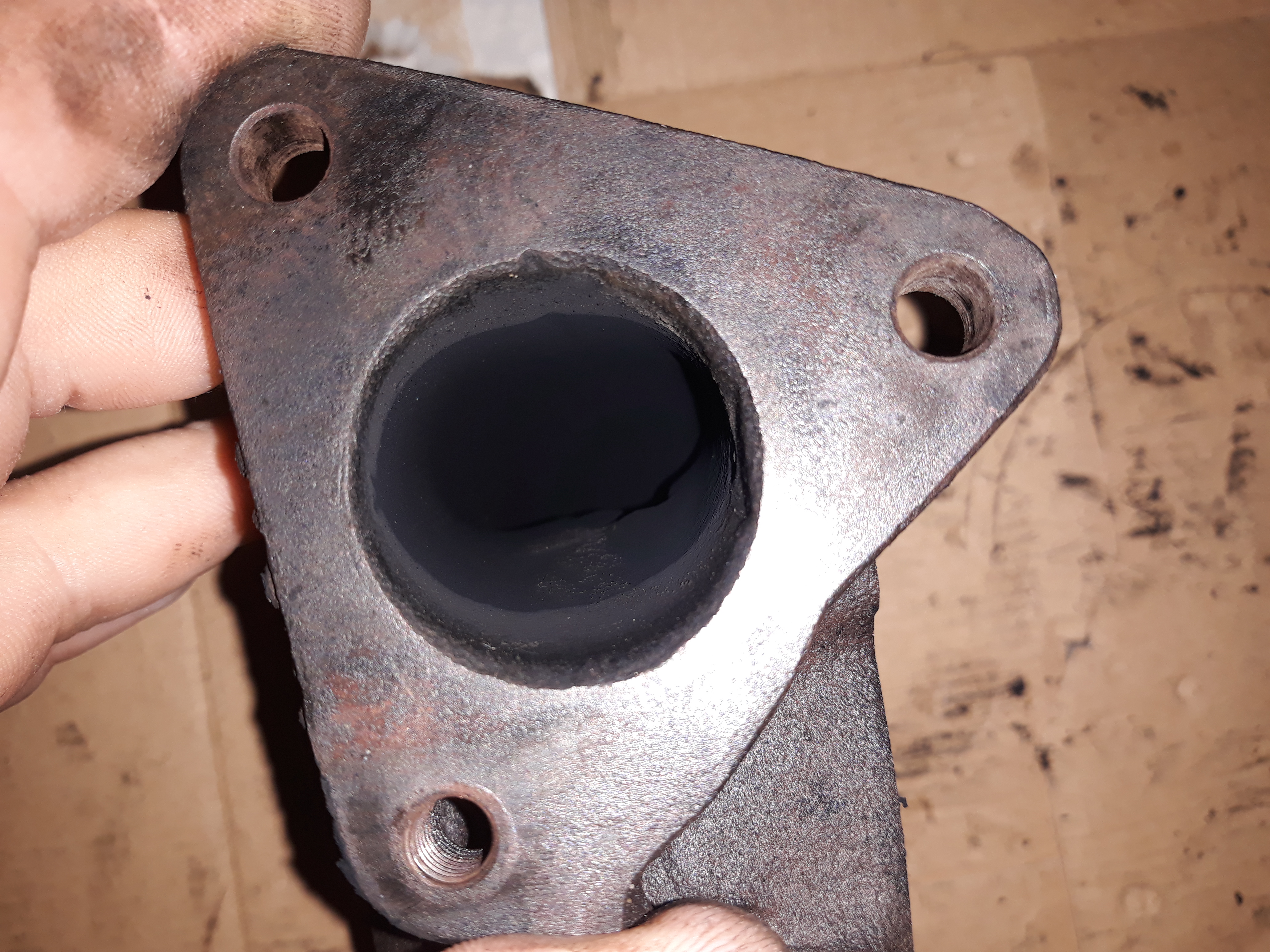

И още:

Ти сигурен ли си , че това турбо е повредено? На мен ми изглежда добре. Не мога да видя от снимките как са лопатки и т.н. Като беше сглобено , провери ли колко е луфта във вала ?
Начин на проверка :
samo_pechka написа:Аксиален- недопустим!
Радиален - лек. Начин на елементарна проверка: повдигаш леко вала ( гайката на перката ) последователно нагоре/надолу/встрани и завърташ , "подпре" ли перката в охлюва, дори и едва , едва , спираш с карането и ремонт .
Та ако не опират перки в охлювите, те самите не са надрани, перките не са криви , било е наред.
Ако е имало масло по кулер, пътища , то явно е било напълно в рамки . А може и малко от ПЦВ клапана на капака да е пускал в повечко.

Пак огледах снимките, сякаш не намирам дефекти по лопатки и следи от масла. Сглоби го с чиста геометрия , ако трябва я притъркай на водна шкурка в/у стъкло. Огледай лопатките да не задържат и грам. Внимавай как слагаш гривната, в единия вариант няма работи коректно . Провери как е луфта по описания начин в мнението ми и ако е наред- слагай го.
А онова в момента полека лека може да си го разглобиш и да се занимаваш с него.
