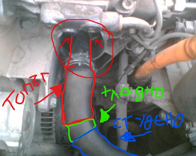

Показваше 85с след каране 20 мин в града и 15 извън, интересното е че маркуча който излиза от термостата започва с температура много близка от този по отгоре и изведнъж същия маркуч малко по надолу става ледено студен, може ли да има нещо там което да пречи и да прави налягане? Сега ще кача и снимка за пояснение :no :no

Не, просто в момента върти само малкия кръг .
Радиатор на кола се вижда лесно дали върви течността през него. Просто се пипва в близост горния маркуч ( а не долния ) . Трябва да е горещ. Долния за да се нагрее , значи трябва да има условия подходящи за това ( топло до горещо време навън , по-голямо/по-продължително натоварване на двигателя и т.н. ) Сега ако времето навън е хладно/студено, парното пуснато , градско каране или късо извънградско с лека газ, ще има да чакаш долния да загрее... А може и да не загрее :)

Това му казах и аз, да не чака сега да загрее. Просто термостата си е наред, но отваря съвсем леко, защото няма нужда от повече охлаждане. Затова само в началото е топъл този маркуч.
