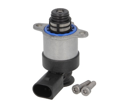

При мен се оказа клапанът на рейла. От VW ми обявиха цена 300-400EUR. Намерих от Amazon алтернатива от Bosch (при мен с номер 0281006002) и заспа.
Друг вариант е датчикът, който отчита налягането. Цената му около 1/3 от тази, на клапана, но щом се оправя временно с добавка, едва ли е той.
Скъпият вариант е помпата, но може да се рециклира.

има ли начин да се разбере дали е от клапана на рейла?

Щом се оправя от добавки, значи не е лош контакт или кабелаци. Почва се с най-евтиното.

Как хванах един клапан на рейла в изневяра, свалих издухах, обезмаслих, издухах два дена няма проблем. След това пак променя налягането в рейла. Сега дали има някакви отлагания който премахвам за момент или се е сбозил незнам ,но е факт. Нов е около 220-250 лв .

Не съм , колега . В най-скоро време ще го пробвам. Но ако е от този клапан на рейла проблема , не би ли трябвало да показва на VCDS по-ниски стойности на налягането?
