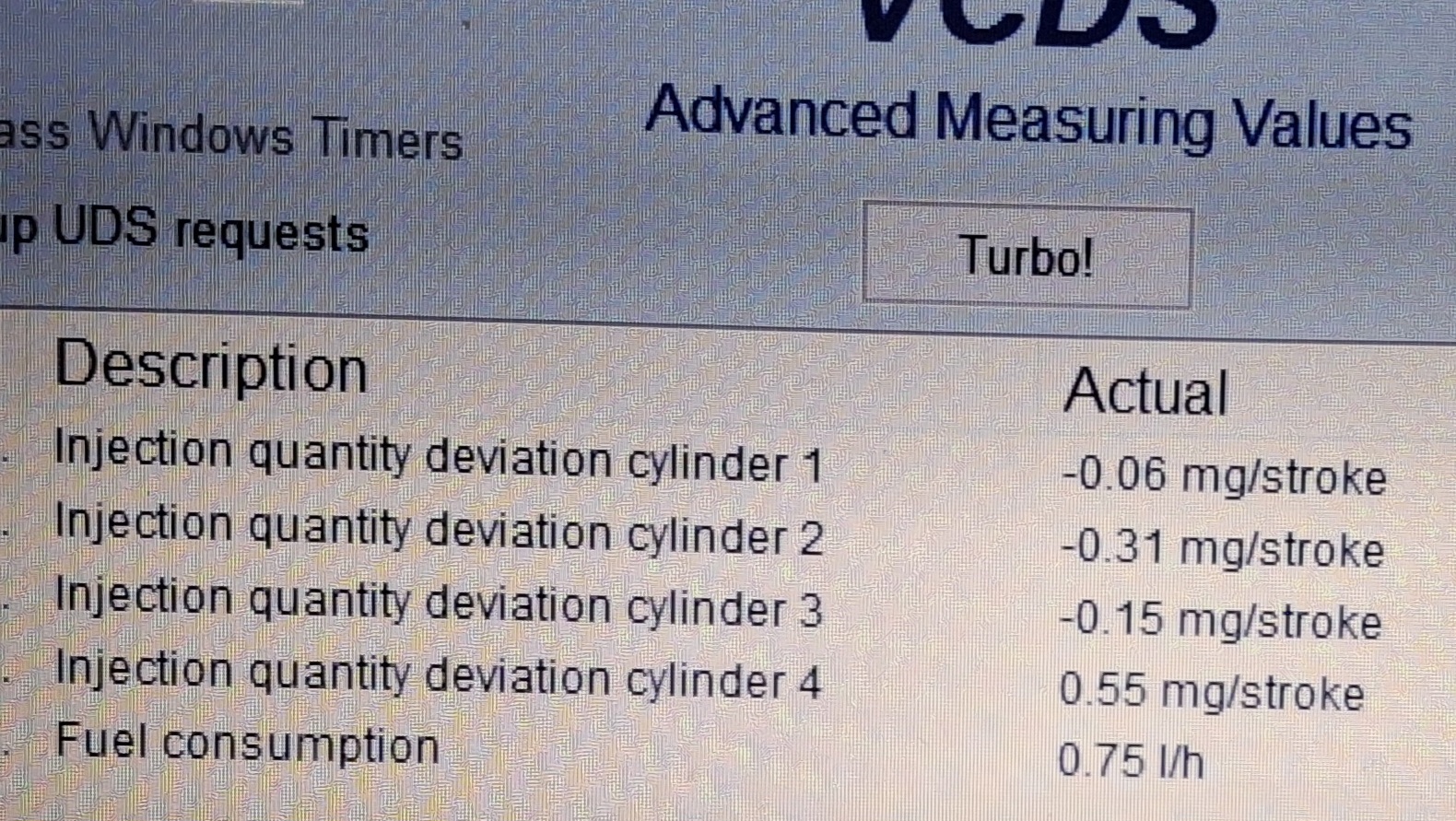

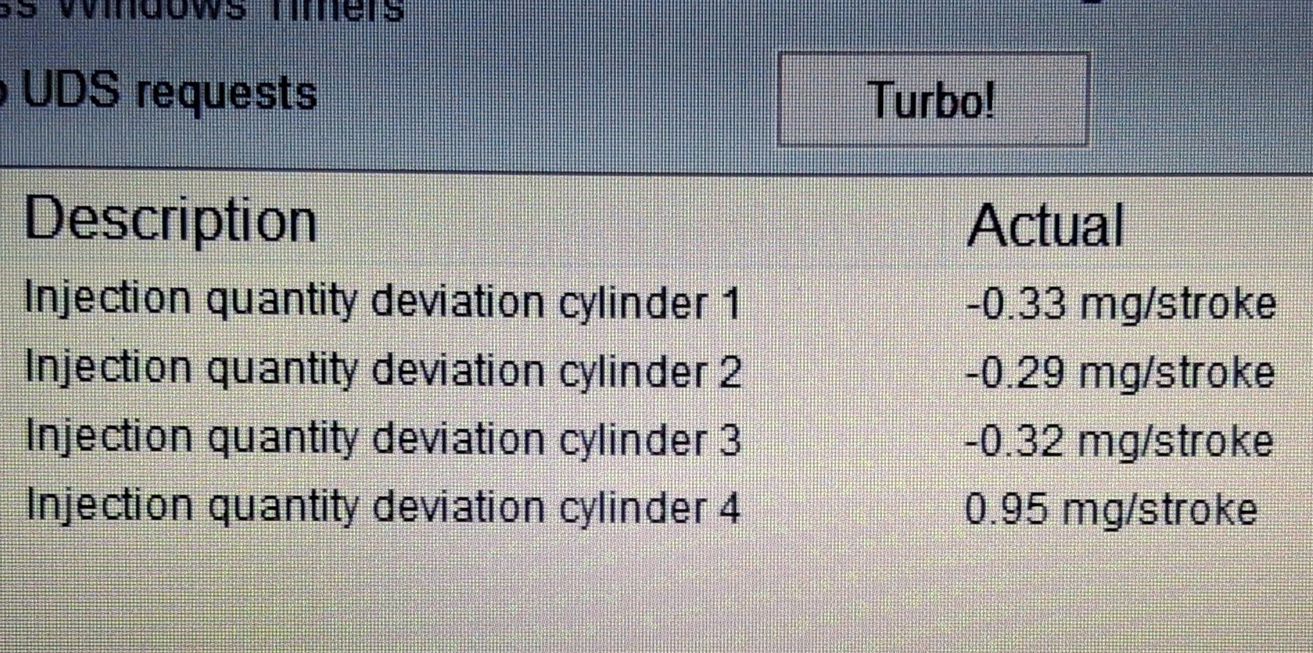

Ще си позволя да използвам темата на колегата, за да не дублираме.
Накратко...наложи ми се по празниците да пътувам и колата да нощува навън (обикновено се съхранява в подземен гараж с температури над 8-10 гр).
Днес сутринта при температура 3 градуса запали от раз, но с леко притрисане за 1-2 сек. и кълбо дим от ауспуха
Преди месец при случайно сканиране ми излезе грешка за изгоряла подгревна свещ на 2-ри цилиндър, като проблеми с палене не съм имал (колата не е нощувала извън гаража). Разбрахме се с майстора да я погледне и евентуално да замени. След преглед при него се оказа, че са изгорели 3 бр. свещи и логично сложихме 4 бр. нови. Към момента не записва никакви грешки.
Колата е на 279 хил. км като гориво зареждам обикновено на Ромпетрол и от време на време по-скъпото на Шел. От месец юни е с нов к-т съединител и стартер. ДПФ е премахнат + ремап, при предния собственик (ако има значение за проблема).
Това са стойности на дюзи при студен и топъл мотор.
Майсторът ми почива до втората седмица на януари и реших да чуя и вашето мнение.
Весели празници на всички!

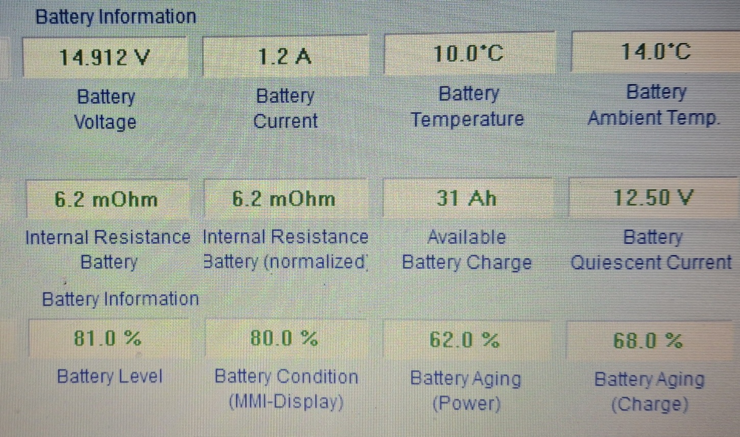

Днес закачих на VCDS и положението е такова...
Ако може започнатите да разяснят за какво иде реч

Намери си пак VCDS. В секция 61-Battery regul и смени номера на акумулатора. Така колата ще работи с нов акумулатор и ще оправи този за няколко дни. Аз си сменям номерата на акумулаторите 2 пъти в годината затова че колата ги убива состуерно. При мен номера на акумулатора е вече 068 VAO 1111111129.
https://www.youtube.com/watch?v=IJAScg6JrYI

Не бях се замислял за това, но още днес ще пробвам.
Re: Passat B7 2.0TDI 2013 г. 140 коня - тресе при първо палене
Това дали може да се свърши с OBDeleven?
