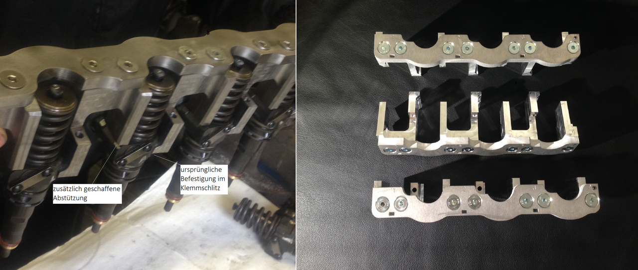

Едно инфо от немски сайт. Предлагат решение, струва ми се качествено с едни мостове и планки . Има снимки доста, обесняват принципа на самото износване и тяхното решение . https://www.pumpe-duese-abhilfe.de/deut ... ungsweise/

Имат , ето ти снимка за 4, Дясната снимка :)
- samo_pechka
- Мнения: 9130
Re: Двустранно закрепване на дюзите при 1,9/2,0 8v ТДИ ПД
Вижда се как едната планка е "половинка"

Размери нещо няма ли може да изкараме
- samo_pechka
- Мнения: 9130
Гледах за CAD приложение , но няма :) обяснимо е . То пак като са дали снимки, че някои и това няма дадат. Но идеята им е добра, защото закрепването подобрява драстично нещата и не се налага дори да се сменя главата заради подбитите места. Единствено да се зачистят леглата да не срежат новите пръстени .
Доколкото схванах не се налагат промени, дупки, резби и т.н.
Някой да огледа по-детайлно снимките и да каже, да не подведа с меннието си.

Това няма болтове на опорите в краищата и не се знае дали няма да е само за успокоение на собственика. За мен това е само загуба пари.
Не знам фрезиста тука дали има повече опит от мен с такива машини и да потвърди колко десети от милиметъра мърда челото на фрезована чугунена отливка само от донатягане.
Ми пробвал съм всякакви варианти, като го натегна и усуквам чугуна с десета и половина при отливка стъпила здраво на УСП, фрезована преди това на същата машина без да я демонтирам от УСП-то. Това единствено може да се изпълни от стомана 65Г, ама как ще тежи конструкцията... Дори тогава не съм убеден че в краищата няма да пружинира, помпа дюзата е изключително натоварен елемент и е под постоянен "бой"
Тука имаш висящ елемент, стегнат в алуминий на разстояние 30-40мм от последния болт.
Непосредствено над опората на всяка дюза трябва да има задължително опора
