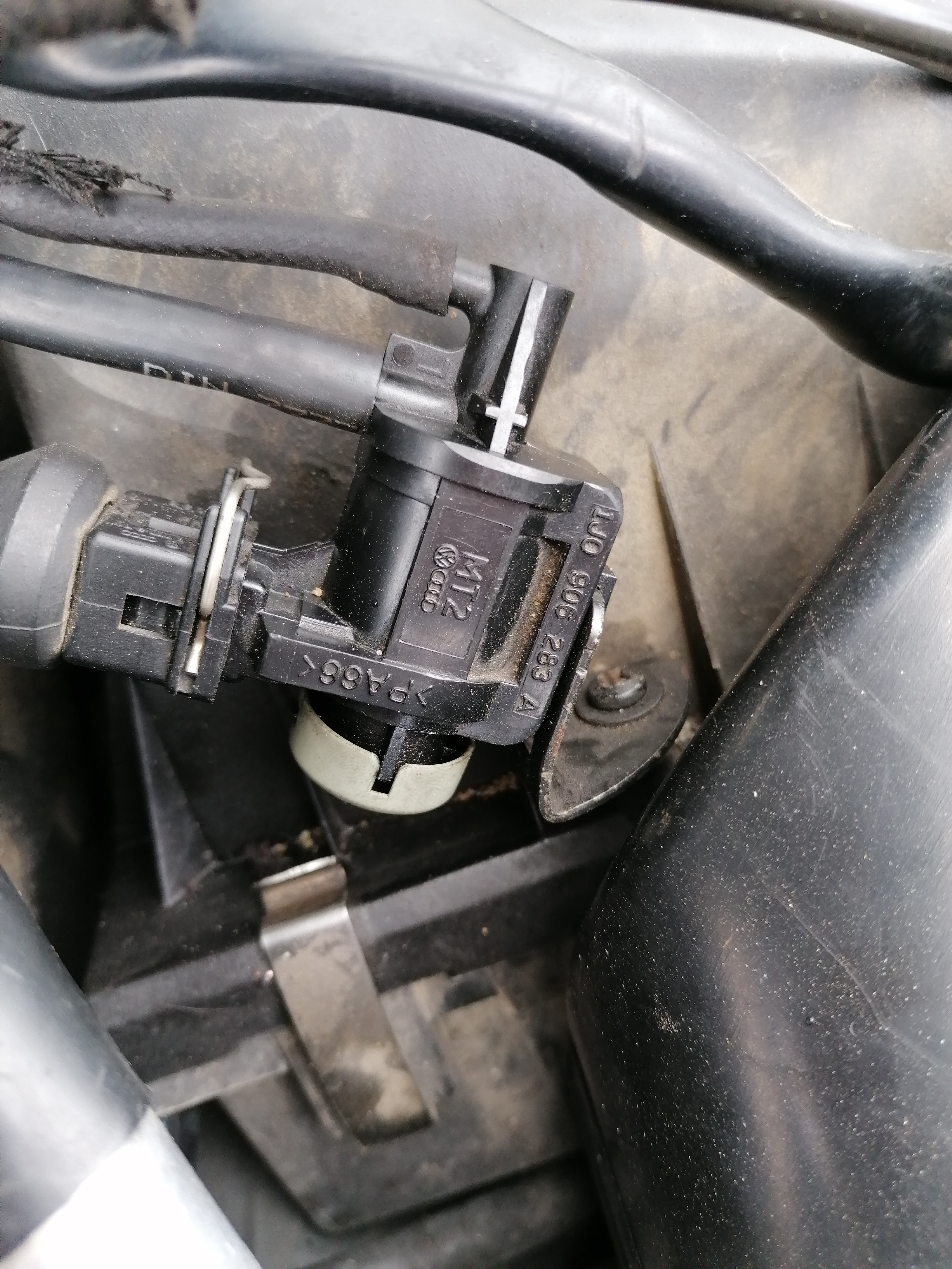

kukata_pasat написа:А докато забие на 3000оборота добре ли набира.Като забие и угасиш и запалиш наново колата добре ли набира до новото забиване.От колко време е счупен тоя щуцер на тандемпомпата.
Здравей колега незнам дали видя предишното съобщение но сега ще публикувам една снимка
става дума за това нещо на горното идва въздух но мисля че идва до там и от там недава правилно да функционира мога аз да се лъжа незнам

Мнениеот kukata_pasat » Пон 08 фев 2021 16:14
Това е вакум клапан трябва да пуслира когато работи пипни ги докато работи трябва да усетиш някакво движение в него(поне така съм чел)

Мнениеот Passat b5. 5 » Вто 09 фев 2021 0:48
Проблема е че не пулсира само долното съм пробвал въздуха минава но от горното не става все едно е като запушено иначе до него идва въздух при работещ двигател
