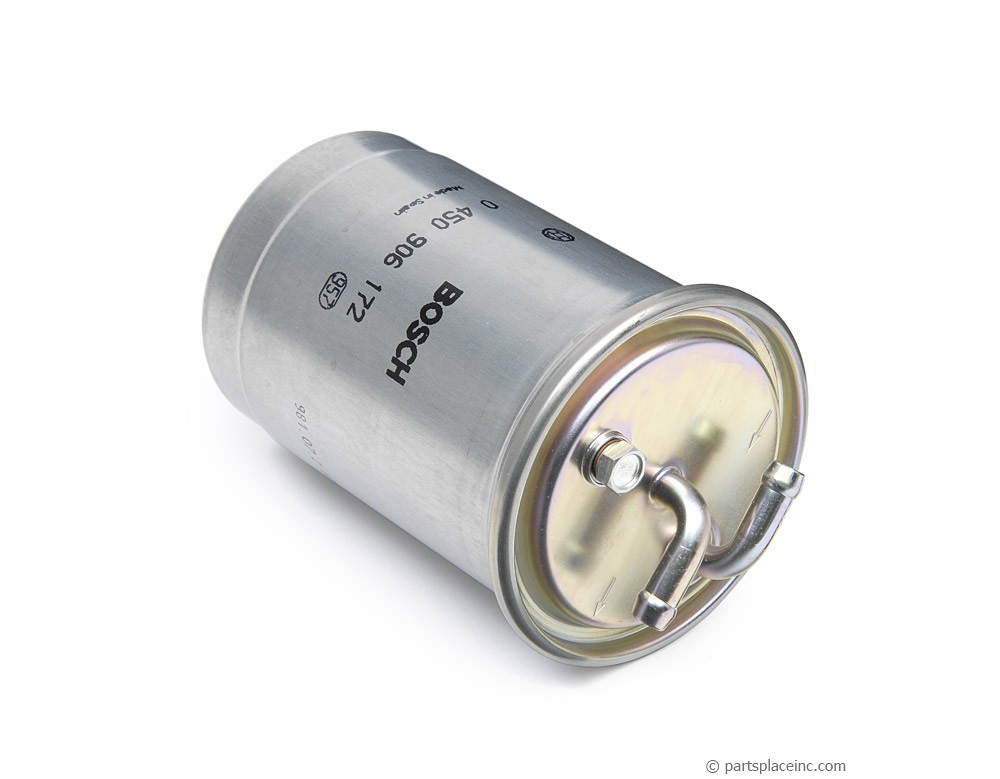

Gho$teMane написа:Смених горивния филтър с такъв от голф 2 без клапанче защото дърпаше въздух от него
Можеш ли да споделиш какъв точно е филтъра /за какъв двигател при Голф 2/?
- klimatronik
- Мнения: 198
- Регистриран на: Съб 24 ное 2007 16:31
- Автомобил: Golf TDI PD+PASSAT B8 CR TDI 190
Re: Golf 4 1.9ТДИ ПД 116кс тресе леко и работи на 3 цилиндъра
Използва се филтър за дизелов двигател от Голф 2ка
Обратната нафта вече не минава през него, а маркучите се свързват.
