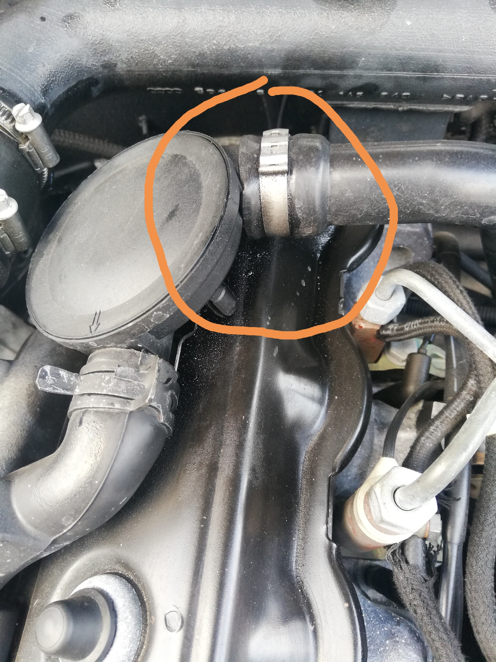

GGospodinov написа:Някой използвал ли е от тези маркучи ?
Да, и според беглите ми лични наблюдения, това е по-добрия избор.
Не знам дали конкретно от този търговец ги взех моите, но почти навсякъде вече съм със силиконови маркучи и нямам пропуск за момента.
Преди това цялата вакуумна магистрала бях сменил с гумени, после още веднъж половината... ай стига ми толкова :icon_lol
По спецификация трябва да са 3.5мм, но няма такива.
За това вземи 3мм около 10м и почвай да сменяш наред.
Ако не стигне дължината - винаги можеш да викнеш още някой метър.
И да, това на снимката ти е проблема основно.

Здравейте колеги, смених въпросния маркуч и прегледах всички други. Колата сега се държи по добре, но усещам че пак е доста мудна и шумна. Забелязах, че има зацапване с масло в областта от снимката.
Преди пак си го имаше, но не чак толкова много. Имам чувството, че като я настъпя, колататава по шумна и не върви толкова и маслото все едно избива от там.
Някакви предположения?
kukata_pasat
Мнения: 1015
Регистриран на: Вто 26 яну 2016 21:30
Автомобил: АУДИ А4 Б6
Двигател: AVF
Re: пасат 1.9TDI 110к.с, AFN 98г. - няма тяга
Мнениеот kukata_pasat » Съб 05 мар 2022 11:05
Това е клапана на картерната вентилация,ако имаш съмнения в него смени го защото големи бели прави пък и не е скъп 15-20 лв
