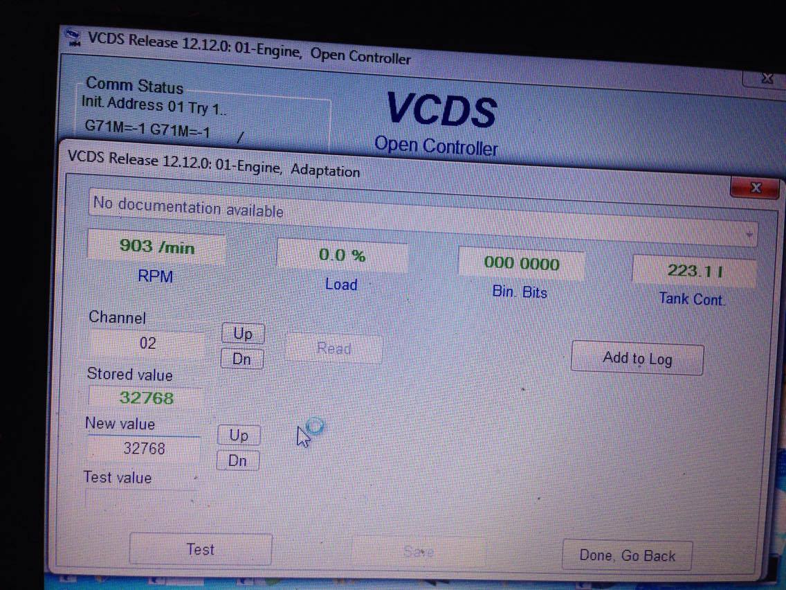

Мнениеот viper_speed » Вто 05 апр 2016 20:49
Колега за това ли говориш? Снимах както си е , нищо не съм променял..

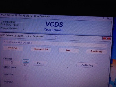

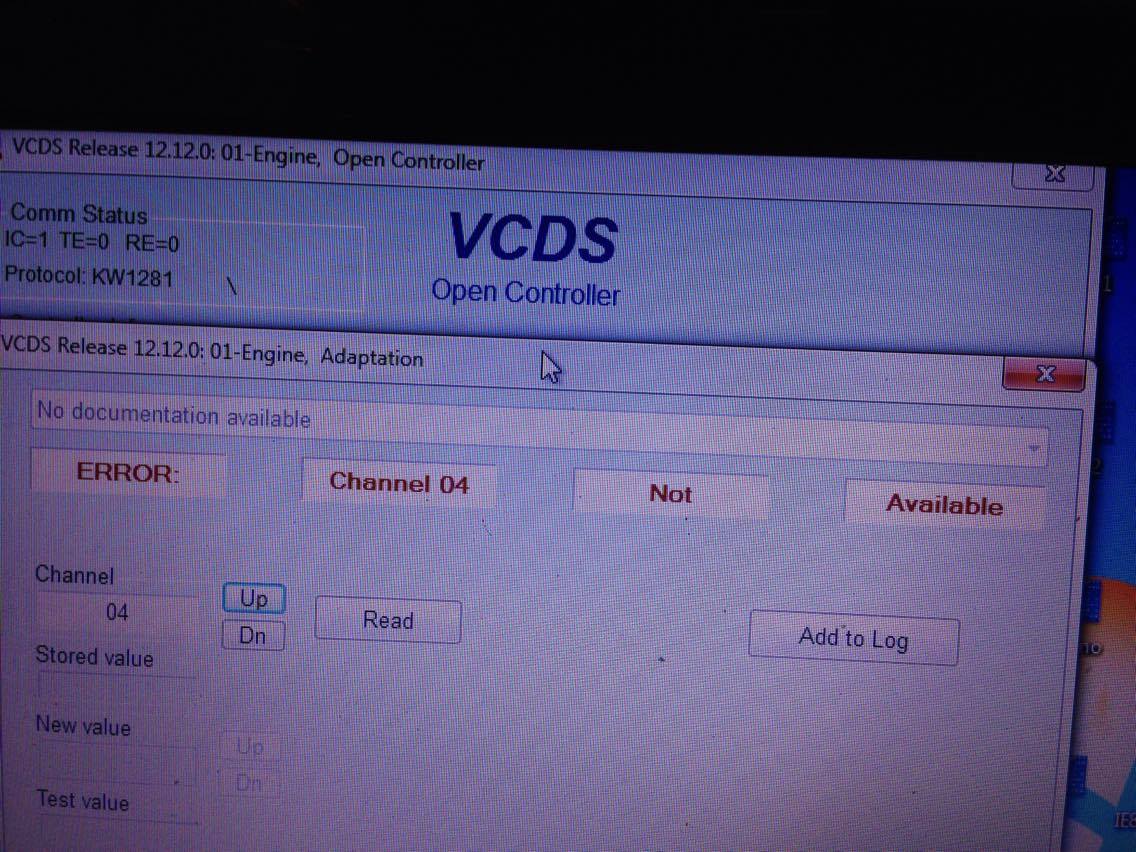

За първия скриншот ти говоря..Но не знам защо при теб не излиза,при мен се показват всички колонки.Опитай да я върнеш малко помпата обратно на часовниковата.Малко означава около 1мм.Там е много чувствитрлно и после я закачи пак на компа.

Колега viper_speed,Преди да влезнеш в адаптация трябва да се логнеш.log in 12233.Виж дали тогава ще ти покаже стойностите на 4ти канал.И да не забравиш да споделиш поске....

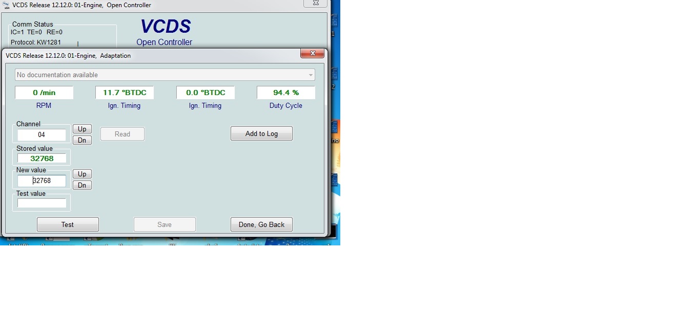

Мнениеот viper_speed » Нед 17 апр 2016 19:39
Малко бавен отговор понее бях зает но ето го и резултата след логването:
Данни не съм променял , снимката е на загасен двигател....

Мнениеот vlado_tonev » Пон 18 апр 2016 10:38
Дай на празен ход да го видим.....
