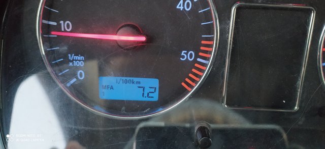

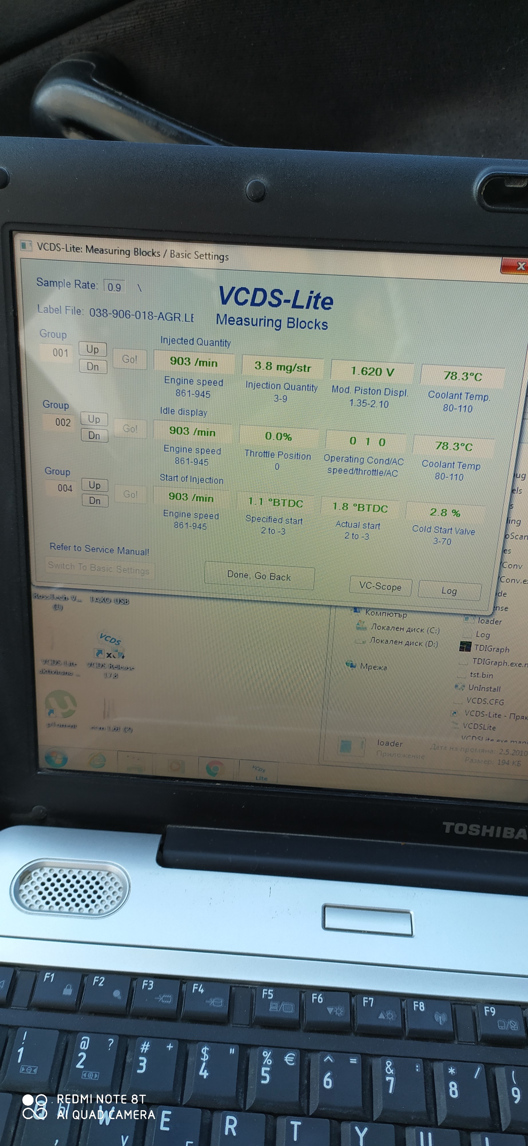

здравейте, и аз имам проблем. При тези настройки пали трудно, и ми вдигна разхода на гориво 7.2 на празен ход и на място, какво трябва да се промени и как стават нещата.

Каква е колата? Милиграмите са тези, с които е излязла от завода при условие, че не е ровено на друго място, примерно в Адаптации. Този разход може и да е верен, предвид сезона и особено ако включва и градско каране. Ако се направи на 2,6 примерно ще пали по-лесно, малко може и да падне реалния разход, но този по борд ще те лъже.

колата е голф 4 1.9 тди 90к.с AGR тази стоиност дето съм показал е само на място на празен ход, а като разход само за грацко говоря с 5л минах 85км. незнам това нормално лие, и да ровено е в адаптацията сега е 57-63 променяги,милиграмите немога да ги сваля с VCDS по-малко от 3,2 но пъ тогава ми качва разхода на гориво, ако мръдна настроиките от помпата тогава може да ги догоня тез 2,6 но в 4ти канал вече се променят тези 2.8%.
