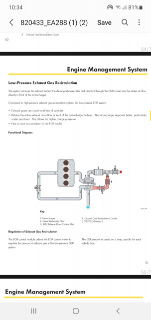

Колата е ЕА288 2.0 тди , не го знам какъв е точно , но ще разбераgroup® написа:Сега пък трябва да задам друг въпрос![]()

samo_pechka написа: Колата е ЕА288 2.0 тди , не го знам какъв е точно , но ще разбера
Твоят е Low pressure.
Сиреч взима газовете след ДПФ, минават през охладител и се пускат преди турбото.
