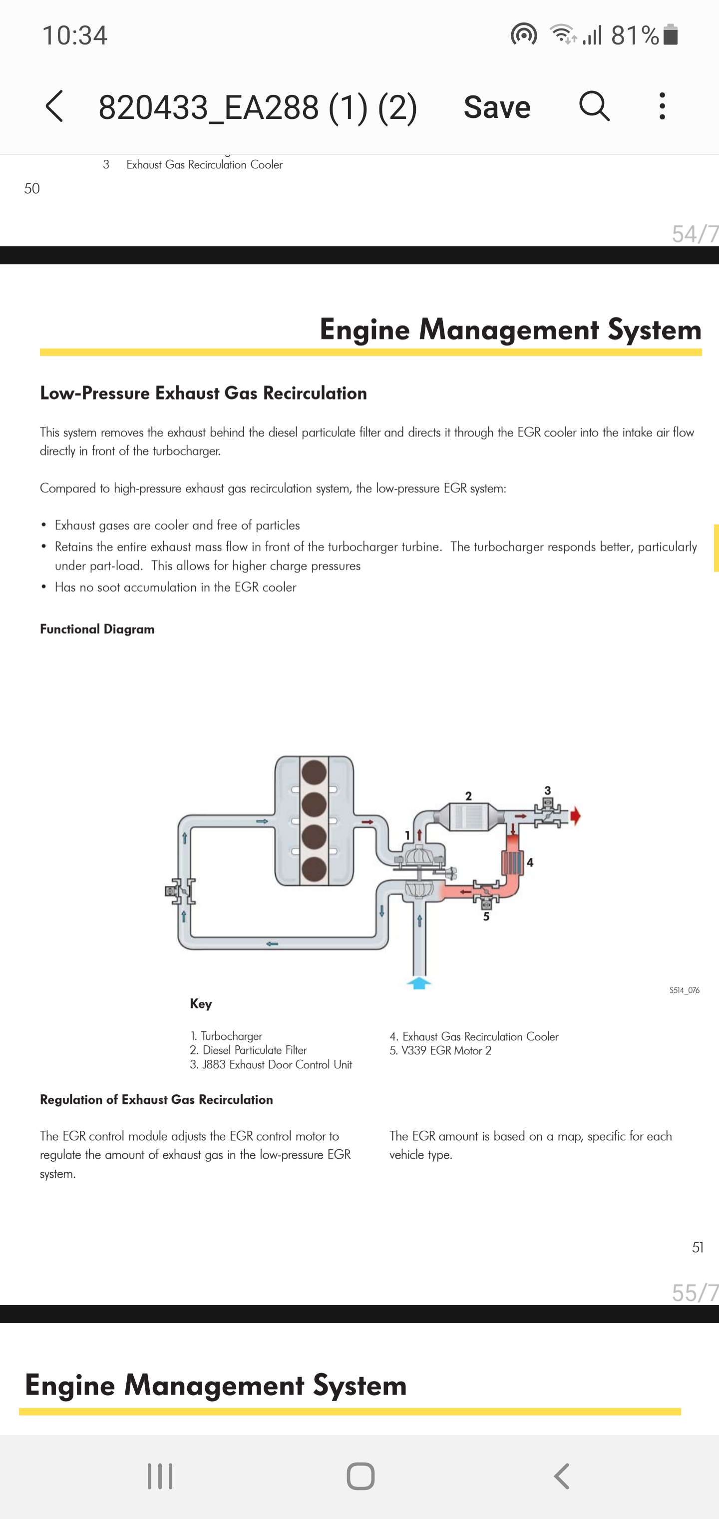

Мнениеот group® » Пон 01 мар 2021 10:37
Би трябвало да си с Low pressure
Не знам дали има такава голяма разлика в ЕА288 в годините :rolleyes
п.с. най-лесно е с телефон, елм и vag dpf (ако имаш андроид под ръка.
