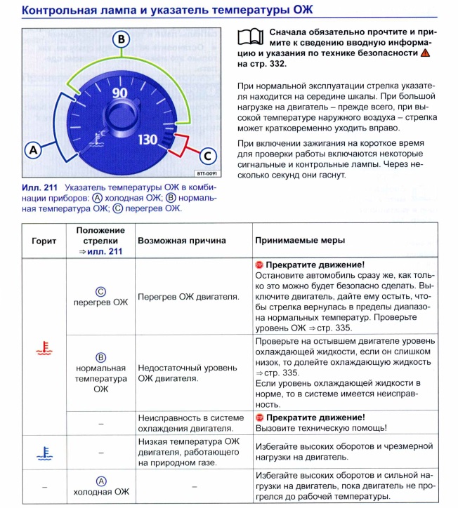

Въпрос, стрелката на водата има следните отделения:
90
100
110
120
След 120 отива на 130 червено и евентуално светва индикация за прегряване на мотора.
Въпросът ми е: Аз никога не съм стигал до 120, може ли когато е на 110 да се счита, че стрелката е вече по-близо до реалната температура и, ако е така, колата може ли временно, да се кара така?
Ето тук различните майстори ми дават различно мнение...

Отговор ако си видя стрелката на TDI-то дори на 100C е достатъчна индикация, че нещо не е наред.

Стрелката трябва да е закована на 90. Мръдне ли от там е сигнал за проблем. Реално таблото лъже леко за температурата и от 80 и нещо до 90 и нещо показва 90. Умишлено. За да се знае, че ако мръдне стрелката има проблем.
Така са от преди 2000та година. Първата ми кола беше голф 3ка и беше по този начин.Един път мръдна стрелката за близо 100 000км и се оказа проблем с водната помпа.

Мнениеот Vasseto » Пон 26 юли 2021 19:39
velqn написа:
morfei1 написа:.
Спри да гледаш тези живи данни с тея китайски боклуци и си гледай стрелката на таблото, да не се филмираш излишно.
90
100
110
120
