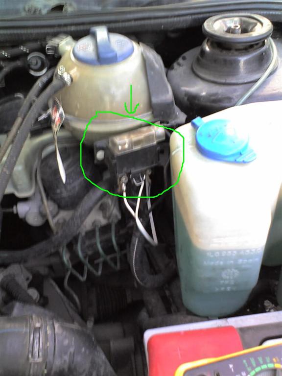

Aз така и не можах да разбера къде трябва да седят тези свещи при голф 3. Гледах, гледах, не виждам, може и да няма, но като не знам къде да гледам е по-трудно. В немския ebay май има такива китове, но не мога да ги намеря, този език ми е непоятен, някой ако има информация, моля да сподели.

На тази снимка, най-горе, най-вдясно има една черна кутийка с прозрачно капаче отгоре и отдолу с кабели. Е това е релето за подгряването. Сори, ама не мога да намеря по-добра снимка в момента. А самата муфа със свещите се намира на дясната, тясна част на двигателя (като го гледате отпред, от към решетката), ето снимка:

Ето малко по ясна снимка как изглежда релето
