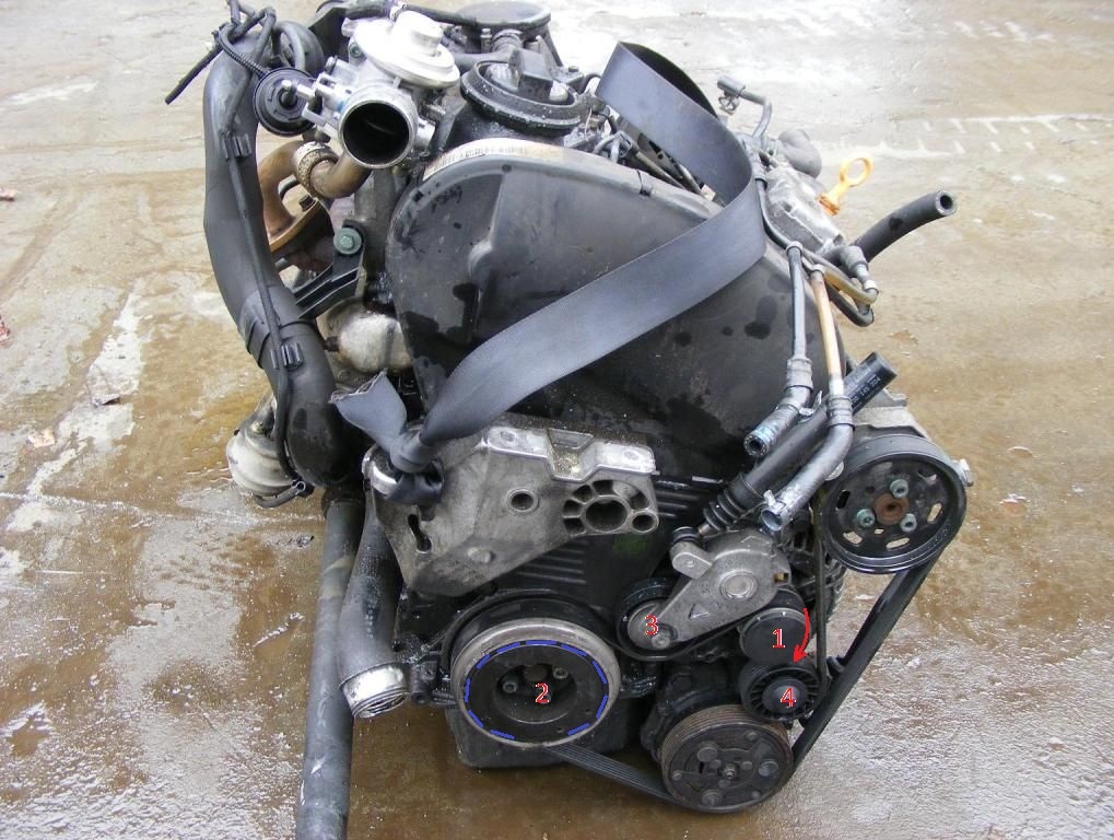

И накрая да уточним:
Значи най-големия виновник за тресенето и късането на ремъка е ролка 1 която, като се
върти по стрелката зацепва и завърта генератора.Ако се завърти на обратно генератора не
трябва да се върти (ако се върти се сменя ролката). Ако не се смени ролката, механизъм 3
почва да вибрира сантиметър нагоре - надолу,разбива се, измества се српямо оста си и
ремъка почва да се усуква и да се къса докато накрая изкочи. До колкото разбирам има
вариант да се разбие ролка 2 по синята област, и тя започвала да "бие" по оста си 1-
1,5мм и пак хвърляме ремък.
Та ако може да попитам И знаещите да ми отговорят:
1.Как да надигна механизъм 3 и къде да го подпра за да извадя ремъка (съответно къде се
отвива за да се свали)?
2.За ролка 4 нещо?
