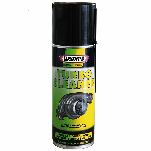

Колеги, някой пробвал ли е спрея на Wynn's Turbo Cleaner ?
Zdravko Zankov
- VW експерт
- Мнения: 13640
- Местоположение: Враца
Re: Почистване на геометрия турбина със спрей за фурни-мнения
Приятел в неговия сервиз само него използва.

Изпробвах спрея, направих един Log преди и след почистването и мога да кажа , че спрея работи!
