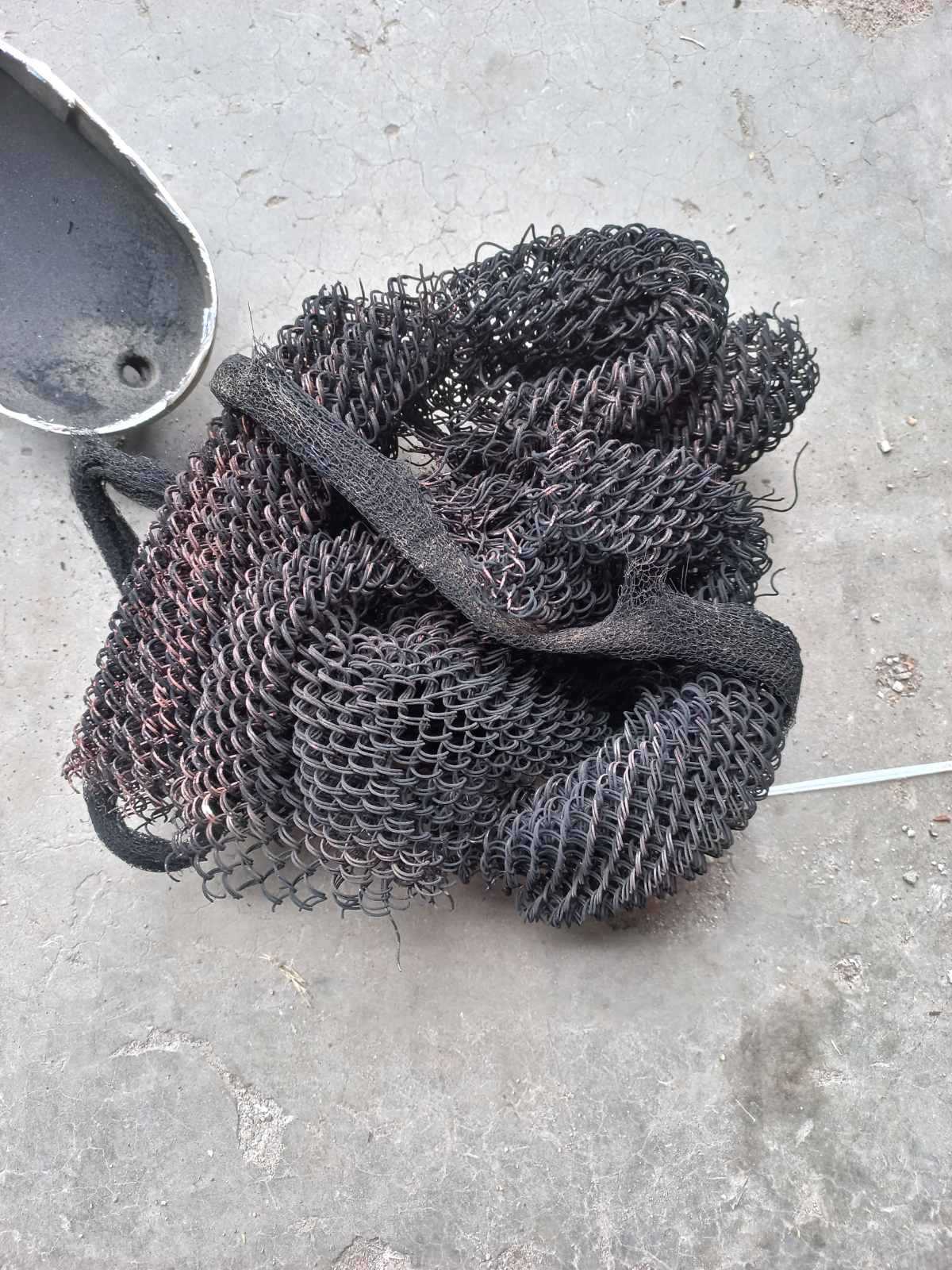

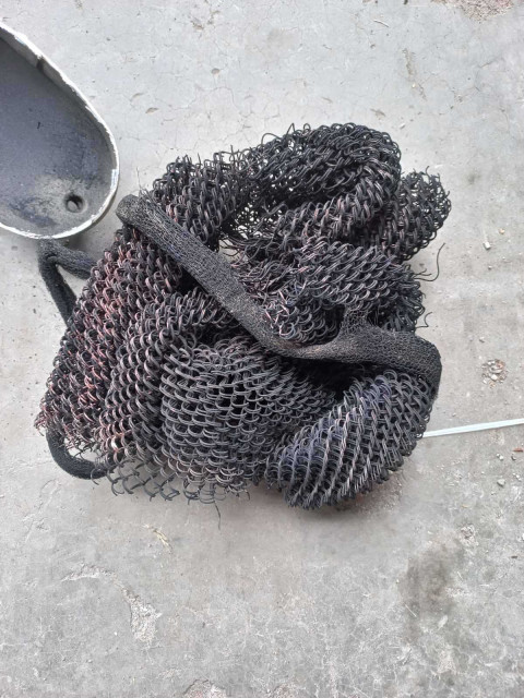

morfei1
Мнения: 5670
Re: Passat B6 2.0 TDI (DSG) - водата загрява на 110 градуса - в процес на решаване
Мнениеот morfei1 » Пет 30 юли 2021 14:09
Като са заговорихте за DPF-и вижте кво изкараха от една PD 2.0TDI 170к.с наскоро. Пружина от Русенско легло.
