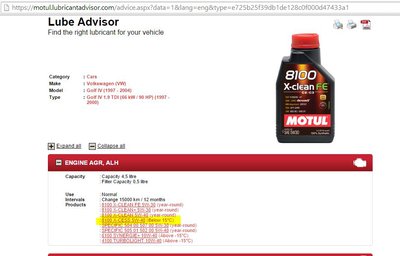

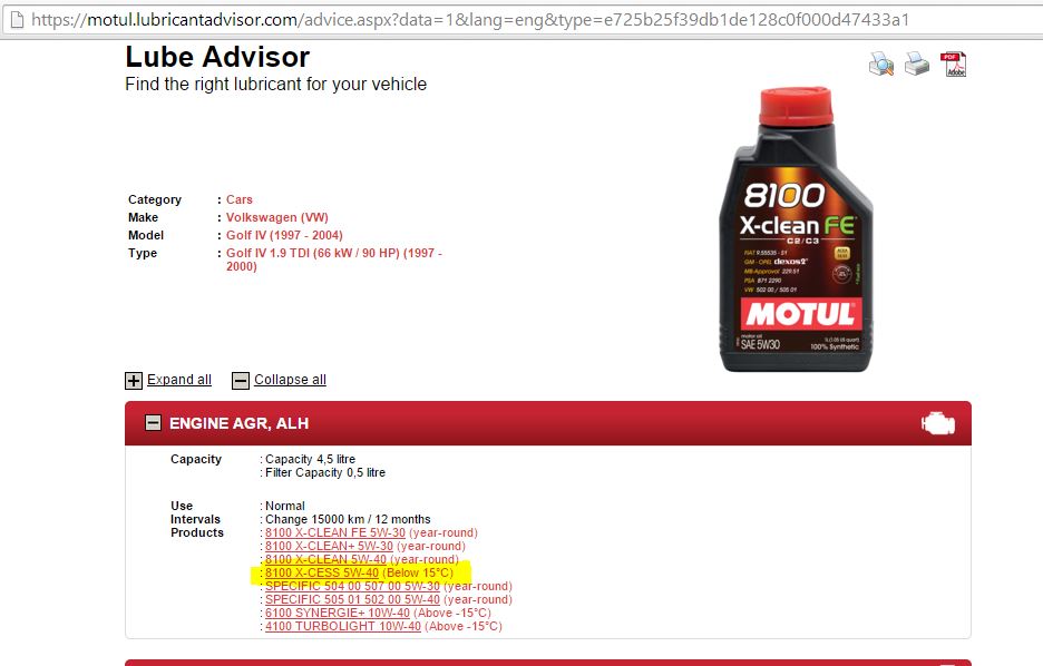

Re: С какво масло карате дизелите си?
malin.angelov написа:Ето ви спецификацията на 8100 x-cess, къде ги видяхте тия 15 градуса??
Te тука го видяхме, и това излиза за всички мотори с роторни помпи:
