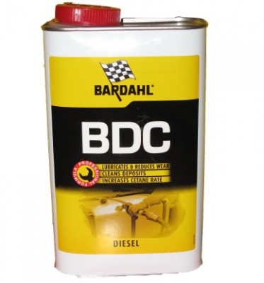

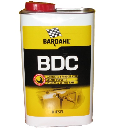

Здравейте колеги,
вчера закупих добавка за дизела. Моля някой да даде точни пропорции колко да слагам и кога (преди да се налее в резервоара ли, заедно ли и т.н.) Ако е от значение (което ме съмнява) колата е Passat B5, 1.9TDI с ЧИП ! Имам и друг дизел 206 HDI 90к.с. отново с чип, та мисля да разделя добавката за двете и някъде четох, че нафтата на ROMPETROL била най-добра и мисля да почна да слагам само от нея да видя дали има ефект.
Ето това е добавката.

Това е хубава добавка и е за постоянна употреба. Слага се 30 мл. на 30 л. нафта, а зимата може и двойна доза: 60 мл. на 30 л. нафта. Сипвай я преди да заредиш за да може нафтата от колонката да я омеша в резервоара.

Тази добавка съм я ползвал и съм много доволен от нея. Дозировката е лятото по една капачка на 50 л дизел, но аз слагах малко повече. През зимата се слага два пъти повече.

Къде я прочете тази дозировка? Малко е една капачка на 50 л. дизел.
Ето тук е казано какви дозировки се сипват зиме и лете:
http://www.bardahl.bg/bg/product/a/5192

На VW Club Fest 2013 г. зад щанда на клуба беше отговорника за продуктите на Bardahl в Prospeed. Той ми каза, че е препоръчително да се сипва 1 мл BDC на литър дизел лято и 2 мл на литър през зимата.
Т.е. на един резервоар от 50 литра - зимата 100 милилитра BDC, а лято 50 милилитра BDC.
