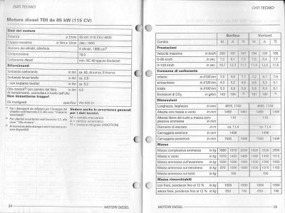

Намерих си книжката на колата и внея пише: мин: НЦ49 или биодизел
Дали не е печатна грешка
да кажат по-компететните (аз алтернативни не ползвам)!-
