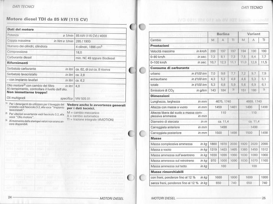

веселин написа:Ромпетролския дизел , с който предимно карам - е с 5% био
да не вземе да се окаже , че е повече от 5% :beat_butt2
и после :banghead:
Все си мисля,че няма проблем - в Щатски форум четох за един Г-4 помпа-дюза - безпроблемно меле биодизела :talk:
ама знае ли човек?
Намерих си книжката на колата и внея пише: мин: НЦ49 или биодизел :dummy:
Дали не е печатна грешка mhihi да кажат по-компететните (аз алтернативни не ползвам)!
