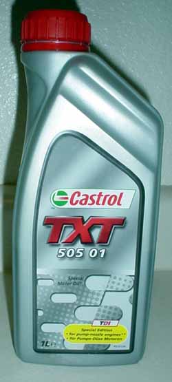

Аз на моята и сипвам това :

pvitkov написа:Аз на моята и сипвам това :
Да градски, това е 505.01 масло, точно за ПД двигатели :)
Такова масло сложих и аз,но сега разбрах,че е спряно от производство от няколко години.А още го продават!
