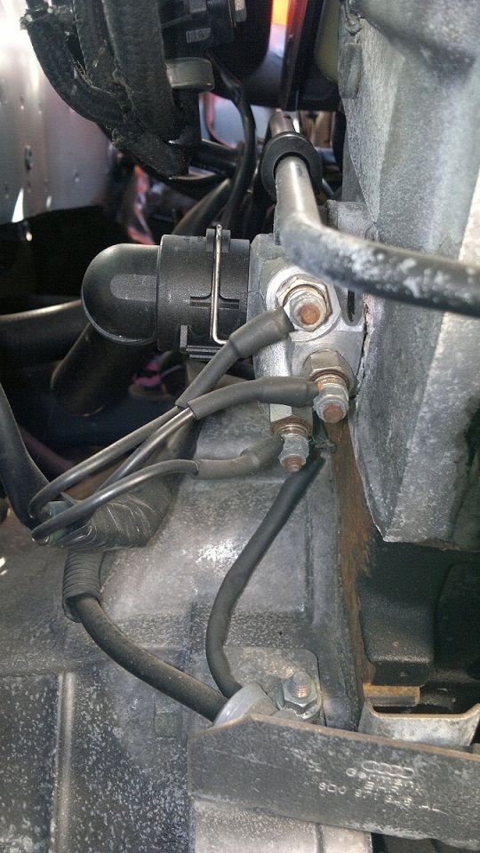

Днес съвсем случайно погледнах дв.и видях,че имам подгрев на антифриза :banana (Пассат Б5,АФН,98г.,от Италия,алтернатор-120А).
Преди време- гледах, от ляво застанал на колата,търсейки "таралежа" с трите забучени лули,но не го видях :banghead: ,като си казах-няма,защото е от Италия.А отдясно се вижда мн.лесно,но НЕ Е С ЛУЛИ,а с кабелни обувки и гайки и затова е по-дребен на вид.

По принцип, тъй като тези свещи са потопени непрекъснато в охладителната течност, са ми казвали, че трудно могат да изгорят. Демек не могат да прегреят и изгорят, защото непрекъснато се охлаждат.
Виж, свали ги, тествай ги с кабел директно ат акумулатора дали ще греят преди да тръгнеш да купуваш други.
Все пак една нова свещ за дизел не е евтина, а ти трябват цели 3.

Да,ще купя нови,след като установя колко са изгорели.Тъй като не ми се изчочва два пъти антифриза мисля да ги проверя по два начина,докато са на колата:1.откачем кабелите и с мултицет.2. с кабел-дали има искра а и като задържиш кабела,ако свещта работи-ще се загрее самата тя,както си е на щуцера,дори може и да се опариш.Последното ми го каза познат-личен негов опит mhihi
След нова ще видя предпазителите и релетата.
