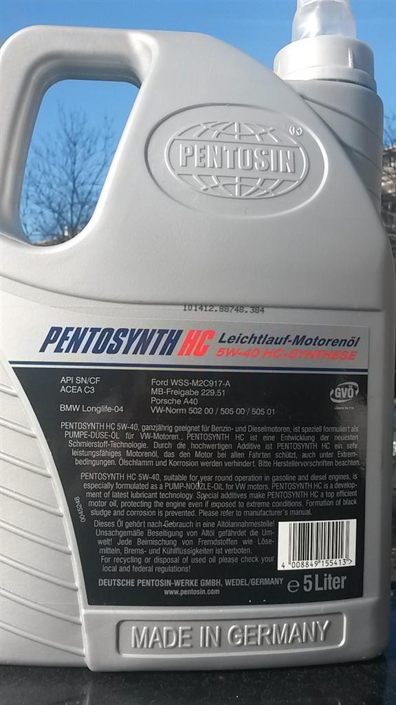

За последната смяна използвах "PENTOSYNTH" 5/40

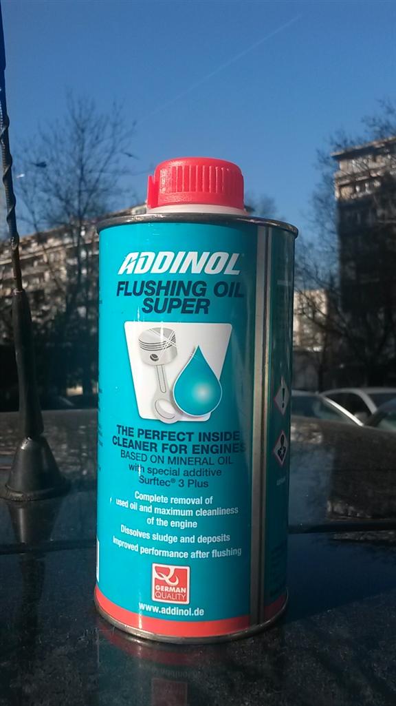

препоръчано от Иво "Ifidik". Преди смяната изпозвах "Addinol" промивка за двигател
За маслото все още нямам мнение тъй като е много малък пробега, но за 7 смени на масло в тази кола ( от аватара) за пръв път чух да чукат повдигачите след първото запалване на двигателя след наливането на новото маслото за около 10-на секунди.
Не намирам разлика в работата на двигателя от предишното масло което бе ADDINOL 5/40

С промивката си измил мизериите и сега потропват повдигачите.Не е от маслото.
