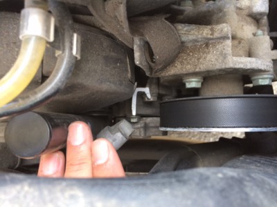

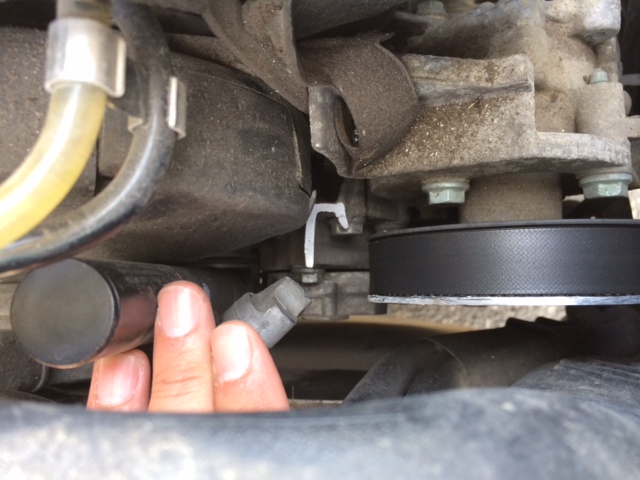

Преди около седмица се отчупи едното "уше" на амортисьорчето на обтегача на пистовия ремък:
счупен...
Както и да е, намерих майстор, който се оказа, че има здрав такъв обтегач от неговата кола и ми го смени. Уж всичко точно, но от вчера ремъка взе да прискръцва и то сериозно, особено при палене първите минута-две дооооста сериозно скърца. Не е от намокряне или от дъжда, тъй като това се случи преди вчерашния порой....
Вибрациите в обтегача са ужасни! Честно казано преди смяната не зная дали така са били или не, но от както го смених този обтегач направо имам чувството, че ще се изкърти и само ще тръгне някъде около колата :) :) :)
Та въпроса ми е къде е проблема сега ? В самия обтегач ли ? В ремъка ? В някоя от ролките ли?
И при кой читав майстор(в София) да отида да погледне и да даде експертно мнение и да го оправи?
Предварително благодаря за съветите и отзивите!
