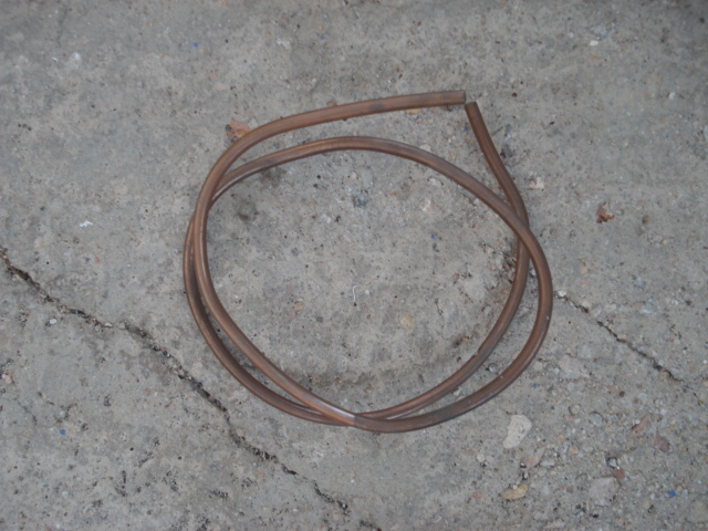

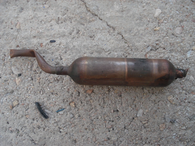

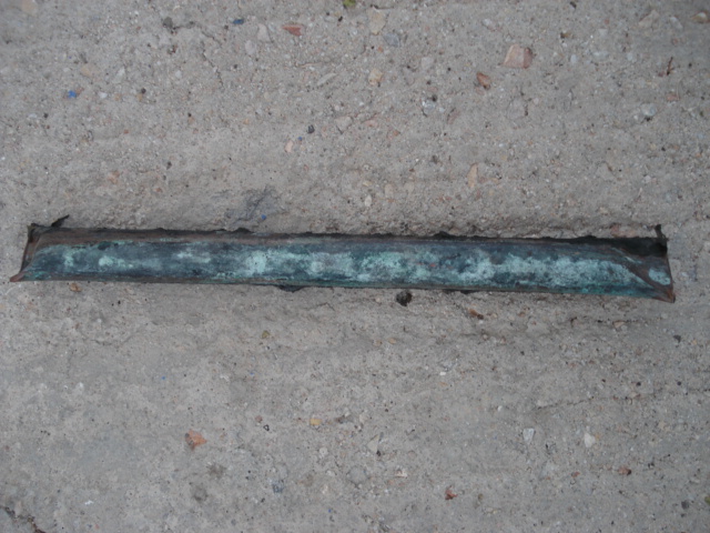

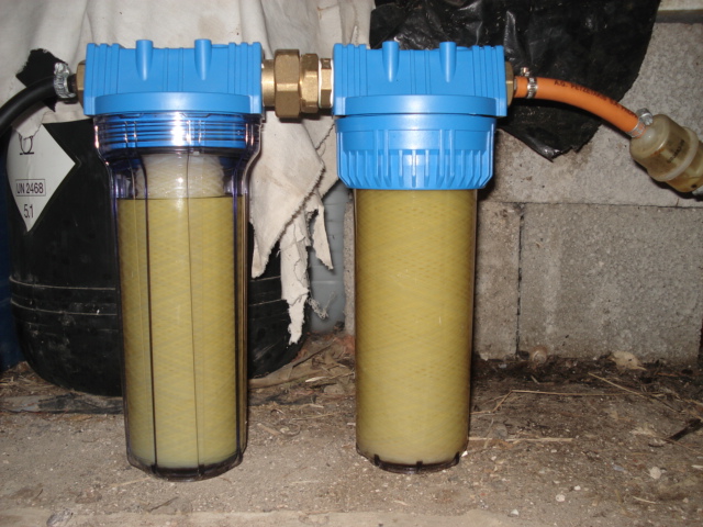

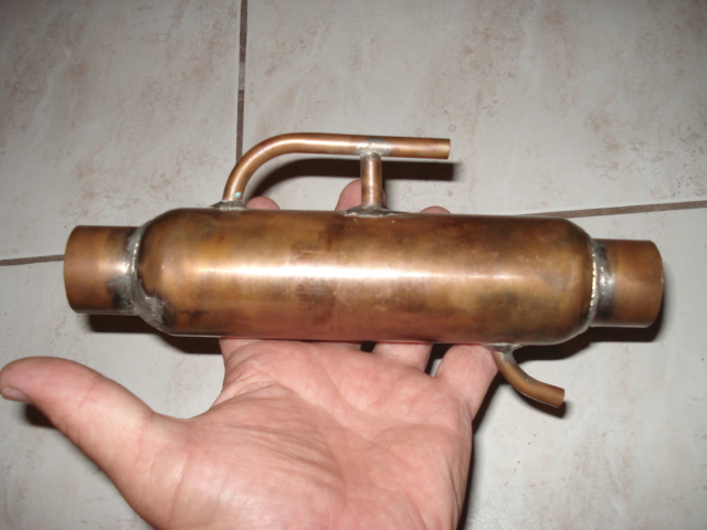

Здравейте, колеги. Относно един топлообменник, който си измайсторих и който, според мен, е доста ефикасен. Направен е от медна тръба със сечение подходящо за да влезе в маркуча на радиатора. Върху нея се нанизва и запоява тръба с по-голямо сечение. За външната тръба съм използвал някаква част от стар климатик - филтър или разширителен съд - не знам функцията му, но е с перфектната форма за случая. Този разширител се отрязва в двата края толкова, колкото е сечението на по-тънката тръба и тя се вкарва вътре. Запоявате. След това се запояват две тънки тръбички за вход и изход на горивото. Вързал съм топлообменника преди горивния филтър. Машината е Голф3, 1.9Д, 1994г. Карам 50/50. Нямам представа дали тече някакъв окислителен процес на медта от вътрешната страна на съоръжението - надявам се да не е от голямо значение. Относно прецеждането - сложил съм два последователно свързани филтъра от 15 и 5 микрона, но филтрирам СМЕС от 50/50 за да е по-редко. Ще видите снимката. Има и центрофуги за пречистване на WVO. Вижте в youtube.
Разширителя, който режете в двата края.
Тръбата с подходящо сечение, която вкарвате вътре.
за вход и изход
получава се това
филтрирам през тези филтри
