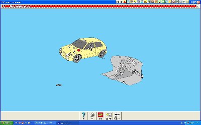

Andonov
Мнения: 3929
Регистриран на: Вто 06 мар 2007 8:44
Местоположение: Ямбол
Re: Проблем със запалване на 1.9 1Z - свещи реле ОК, не подгрява
Мнениеот Andonov » Вто 17 мар 2009 14:44
Tърси го където ти е червената точка.
