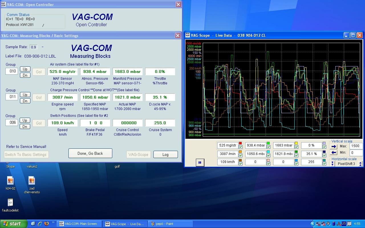

Е как какво ?! Влез и провери за Fault code в Engine.
Колега, на тази графика , не се вижда Specified MAP. Кликни отметката за зелената графика на долният ред.

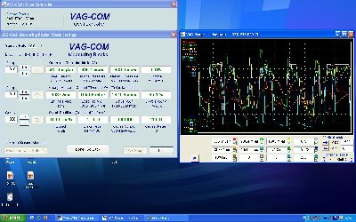

колеги това направих с ваг ком-а, дано се види защо не върви тази кола.

Да виждаш някаква разлика в първия ти тест и втория? Няма.
Изкарай само 11 канал както си направил до сега.
След това има един бутон (долу в дсно)LOG.
След натискането ще ти покаже къде и с какво име ще е записания файл.
Ти си реши дали да го оставиш там където ти показава и с това име, но запомни пътя да не питаш после.
Имаш бутон старт и стоп.
Излизаш извън града (по твоя избор пак, че виждаш какво става в София при тези скорости) и на 4 предавка от 1500об/мин даваш пълна газ (без да я връщаш) и така до 4500об/мин
След което спираш записа и излизаш от Вагкома.
Намираш файла и го качваш във форума.
Трябва да се преработи самия файл за по добра нагледност но това го остави на нас, че ще падне още толкова писане.
п.с. ако те е страх от високите скорости направи теста на 3 предавка, че при 4 отиваш към 160км/ч

ето това успях да направя като лог

- Andonov
- Мнения: 3929
- Регистриран на: Вто 06 мар 2007 8:44
- Местоположение: Ямбол
Re: Имам пробелм с GOLF ІV 1.9 TDI - 110 кс.
Mи не ти е добре колата според лога.
Имаш голям пик достигаш до 1.25бара и последващо пропадане до 0.9бара.(а то в реалност е повече)
Ясно е че имаш проблем в регулацията.
Ако наистина си сменял Н75 и си проверил всички маркучета остава пак задържаща геометрия.
Тя може да е почистена добре и пак да има механичен проблем.
За това моят съвет е да идиш при най-близкия форумен майстор за да се види за каков иде реч.

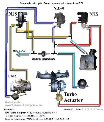

H75, къде точно се намира?
svetlinbg написа:H75, къде точно се намира?
И все пак някой няма ли да каже къде точно се намира H75 ...и една снимка ако сложи някой няма да сбърка
