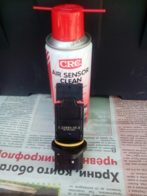

Здравейте днес реших да почистя дибометъра,ефектът е почти нулев може би но проблема си остава .Проблема е забиване на 2900/3000 оборота след което спирам изключвам двигател за 5/10 сек. и се оправя.Следващия ход е май ще е ком. диагностика.

Ако колата ти е с пром.геометрия на турбината , проблема е на друго място. От дебитомер никога не забива така.

Най-добре е да се спре софтуерно и проблема с дебитомера се решава завинаги, стига да става, на АФН не съм сигурен дали позволява.

Да, моя таралясник е направен да може да работи и само по МАП.

samo_pechka написа:Ако колата ти е с пром.геометрия на турбината , проблема е на друго място. От дебитомер никога не забива така.
Кой ти знае ква геометрия /по алгебра бях по добър :mrgreen :mrgreen :mrgreen майтап/.Наистина не знам колата е Passat 5 110 дизел 98 г.

С променлива е :c020
Впрочем, винаги съм бил зле с математиките :icon_lol
Забравих да добавя - не съм фен на разкачането на каквито и да било датчици, нищо, че 'може и без тях'
