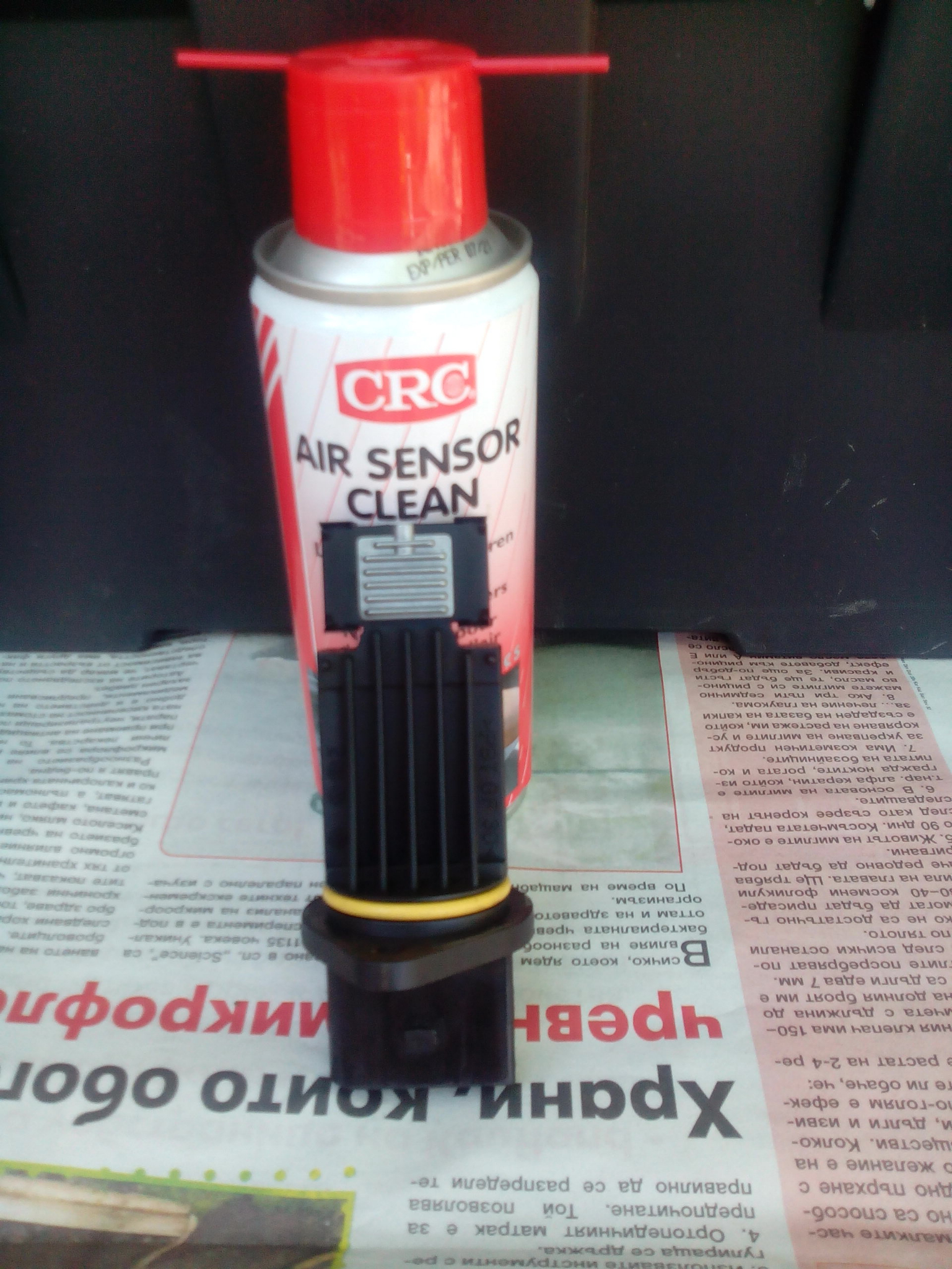

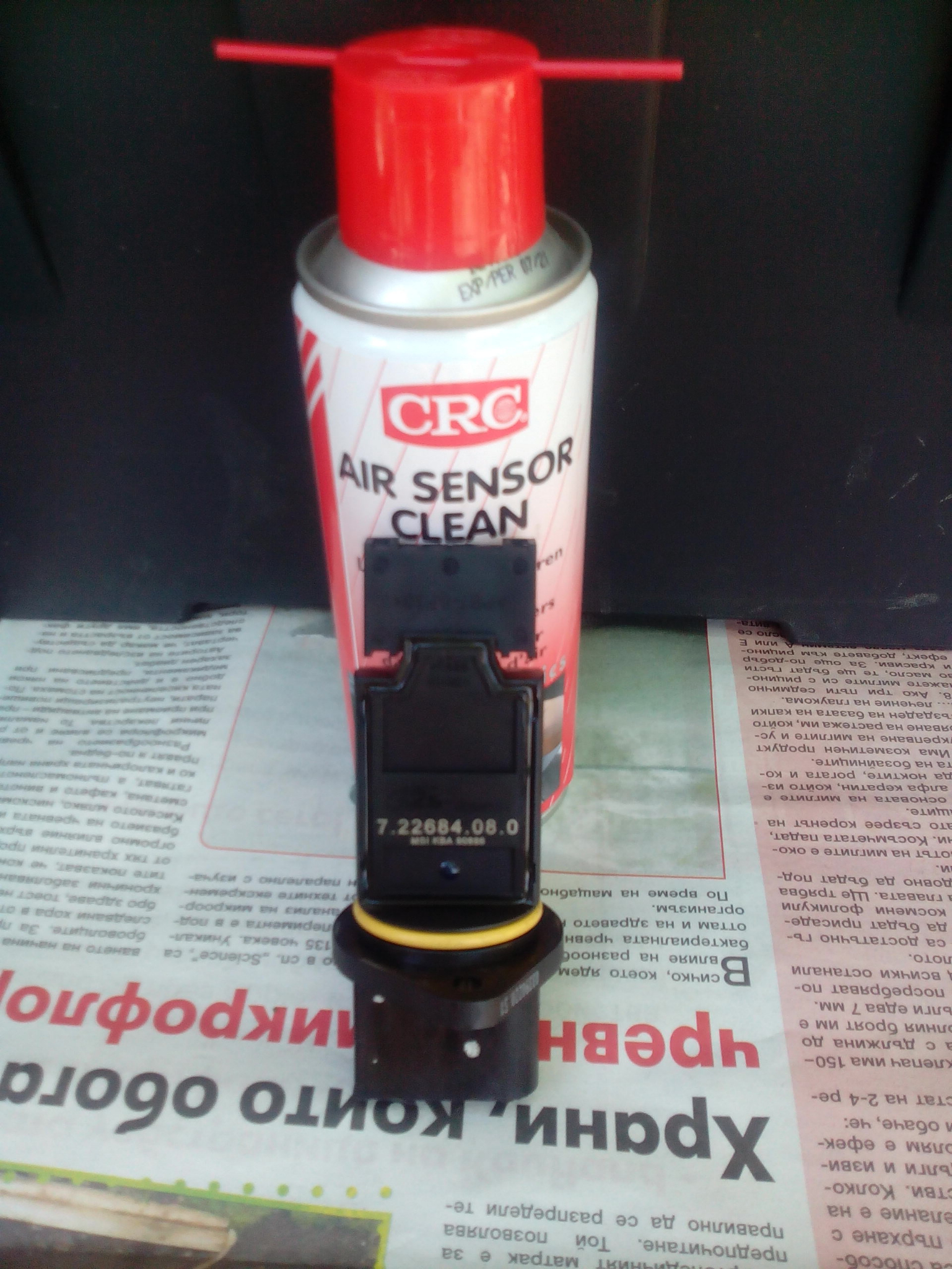

Здравейте днес реших да почистя дибометъра,ефектът е почти нулев може би но проблема си остава .Проблема е забиване на 2900/3000 оборота след което спирам изключвам двигател за 5/10 сек. и се оправя.Следващия ход е май ще е ком. диагностика.
