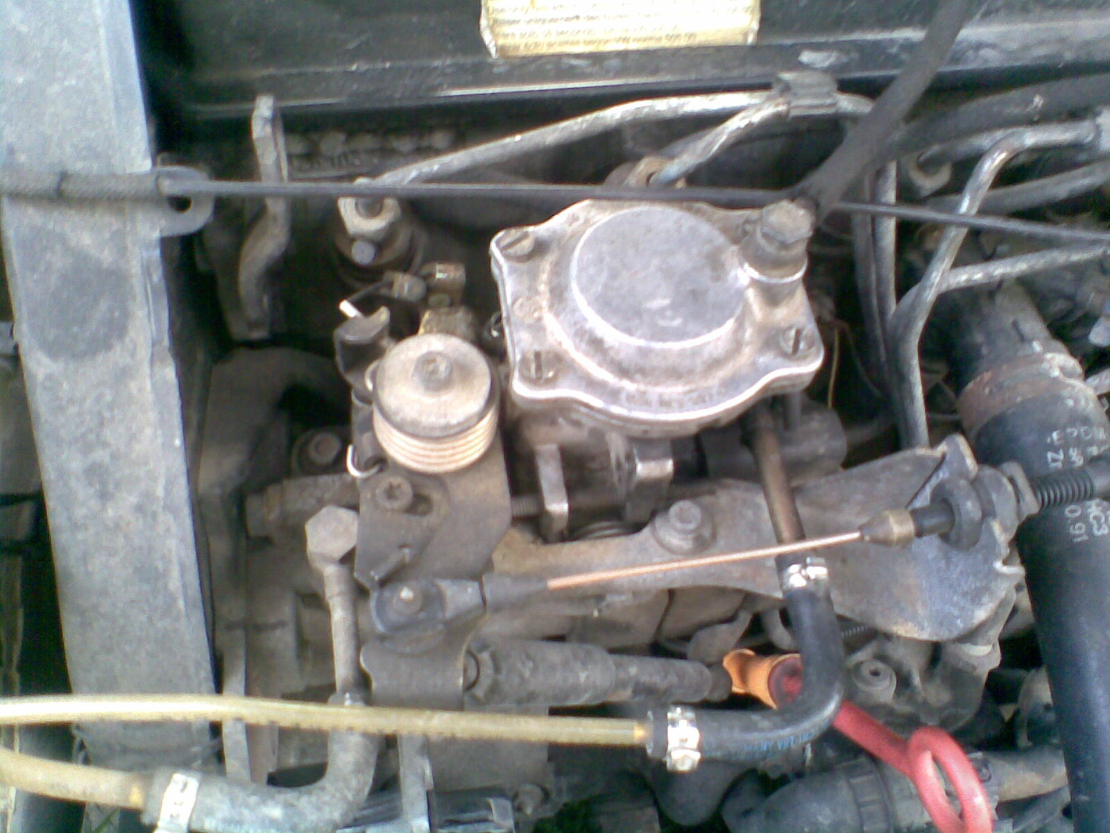

Колега boji55, айде моля те пусни снимков материал за увеличаване бууста на турбината, че се каня от миналото лято да направя тва упражнение, но незнам къде точно да пипна...моя мотор е 1,6 тд с кулера...та и аз ще я тунинговам малко като първо и вдигна леко бууста и после ще пуснем повечко гориво и ще видим кво ша стане...но с бууста трябва да се внимава много

боко само ми кажи каква ти е торбината или пусни няколко снимки заштото на 1.6тд не с еднакви турбини с ааз

Мнениеот boko » Пон 30 мар 2009 21:25

Мнениеот boko » Чет 02 апр 2009 12:01
Здравейте колеги, та ей сега на обяд отскочих до майстора да ми замери налягането на турбината...мери налягането на място , а не в движение като закачи уреда на изхода на всмукателните колектори дето с едно маркуче се свързва към помпата...налягането до което стигна турбината при подаване на газ беше 0,5 бара..той вика , че в движение щяло да бъде повече...аз му предложих да навием още 2-3 оборота актуаторната рейка / т.е. да я скъсим /, а той ми каза , че няма смисъл щот вика той не се отваря разтоварващия клапан...доколкото съм запознат на турбо гарет Т2 с водното охлаждане на 1,6 мотор дават налягане от 0,6 бара..та дайте някво мнение по въпроса - колко евентуално може да е налягането в движение, има ли смисъл да скъсявам още рейката или друго нещо да правя...

Мнениеот don hose » Чет 02 апр 2009 17:03
Налягането под товар трябвада е о.82бар

boko написа:Здравейте колеги, та ей сега на обяд отскочих до майстора да ми замери налягането на турбината...мери налягането на място , а не в движение като закачи уреда на изхода на всмукателните колектори дето с едно маркуче се свързва към помпата...налягането до което стигна турбината при подаване на газ беше 0,5 бара..той вика , че в движение щяло да бъде повече...аз му предложих да навием още 2-3 оборота актуаторната рейка / т.е. да я скъсим /, а той ми каза , че няма смисъл щот вика той не се отваря разтоварващия клапан...доколкото съм запознат на турбо гарет Т2 с водното охлаждане на 1,6 мотор дават налягане от 0,6 бара..та дайте някво мнение по въпроса - колко евентуално може да е налягането в движение, има ли смисъл да скъсявам още рейката или друго нещо да правя...
Значи,виж ся колега.Тоя твоя маистор може мно мно да не го слушаш.Вие сте взели вакум за манометъра от най-не подходящото място.Всмисъл такъв че при дизелите тря да има нафта за да има надув,а вие сте откачили маркуча ,който свързва помпата с турбото.
Ся закачаш тоя маркуч,и си слагаш един троиник на маркуча,който е от уестгейта към турбото като в тоя троиник тря да набиеш и един маркуч за манометъра.Тоя маркуч тря да е о0коло40-50 см,така че като го искараш между капака и купето да може да ти стигне до чистачката,където тя ще го защипе.Затваряш после капака и тръгваш да караш и така ше видиш кво прай колата в движение :да:

колеги колко оборота трябва да е развита вратката за притока на нафта на помпата(ААЗ) 4е моита я взех и маи е много барникана,и не варви и маи ми погорва пове4ко ото клкото тябва.Благодарско предварително. :?

Мнениеот morrty » Пет 17 апр 2009 17:41
добре де аз как да си направя тези "настроики"като ги нямам тези работи на помпата.Аре малко помо6 моля :dummy:
